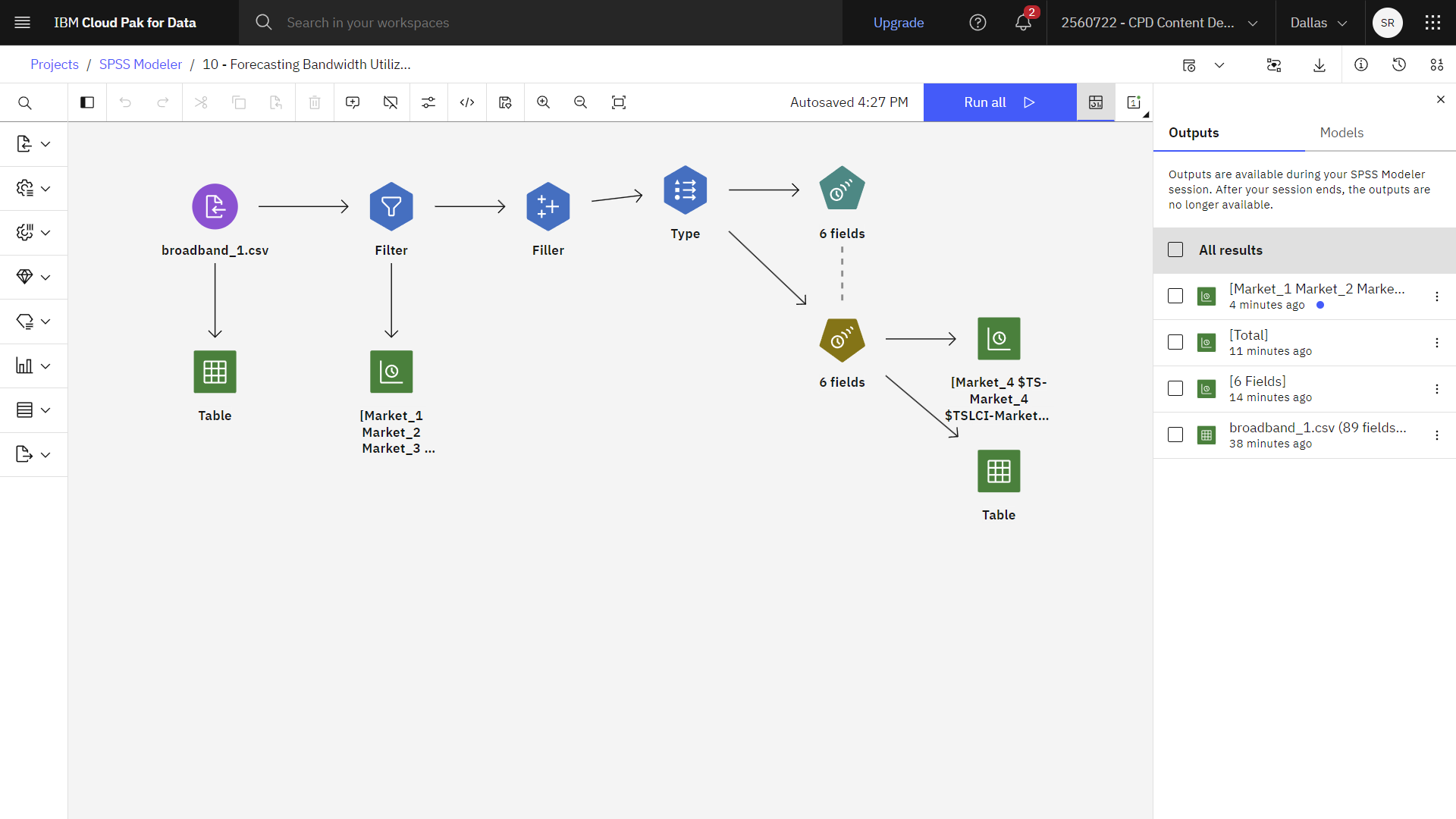

Exemplo de fluxo do modelador e conjunto de dados
Este tutorial usa o fluxo Forecasting Bandwidth Utilization (Previsão de utilização de largura de banda ) no projeto de amostra. Você usa a modelagem de séries temporais para produzir previsões para os próximos três meses para vários mercados locais. O arquivo de dados usado é broadband_1.csv. A imagem a seguir mostra o fluxo do modelador de amostra.
Figura 1. Fluxo do modelador de amostras
Previsão de fluxo do modelador de utilização de largura de banda
No SPSS® Modeler, é possível produzir vários modelos de séries temporais em uma única operação. O arquivo de dados broadband_1.csv contém dados de uso mensal para cada um dos 85 mercados locais. Para fins deste exemplo, apenas as cinco primeiras séries são usadas; um modelo separado é criado para cada uma dessas cinco séries, além de um total.
O arquivo também inclui um campo de data que indica o mês e o ano de cada registro. Esse campo é usado para rotular os registros. O campo de data é lido no SPSS Modeler como uma string, mas para usar o campo no SPSS Modeler, você converte o tipo de armazenamento para o formato numérico de data usando um nó Filler.
O nó Time Series requer que cada série esteja em uma coluna separada, com uma linha para cada intervalo. SPSS Modeler fornece métodos para transformar os dados para que correspondam a esse formato, se necessário.

O fluxo do modelador Forecasting Bandwidth Utilization inclui vários nós. Siga estas etapas para examinar os nós Data Asset e Filter:
  1. Na guia Ativos, abra o fluxo do modelador Forecasting Bandwidth Utilization e aguarde o carregamento da tela.
  2. Clique duas vezes no nó broadband_1.csv. Esse nó é um nó de ativo de dados que aponta para o arquivo broadband_1.csv no projeto.

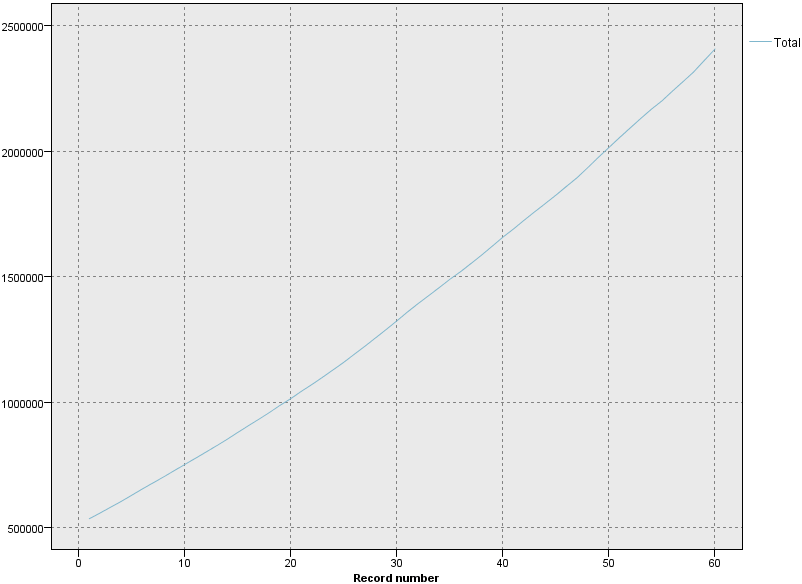

    Figura 3. Plotar o número total de assinantes
    Nó Gráfico de Tempo
  2. Faça um gráfico dos dados de assinatura total adicionando o campo " Total à lista Series.
    1. Clique em Adicionar colunas.
    2. Selecione o campo Total.
    3. Limpe todos os outros campos que começam com " Market_.
    4. Clique em OK.
    5. Limpe as opções Exibir série em painel separado e Normalizar.
    6. Clique em Salvar.
    7. Passe o mouse sobre o nó Time Plot e clique no ícone Run (Executar ) Ícone de execução.
    8. No painel Outputs and models (Saídas e modelos ), clique nos resultados de saída com o nome [Total] para visualizar o gráfico. A série apresenta uma tendência de alta suave, sem qualquer indício de variações sazonais. Pode haver séries individuais com sazonalidade, mas aparentemente a sazonalidade não é uma característica proeminente dos dados em geral.
      Figura 4. Gráfico de dados de assinatura total

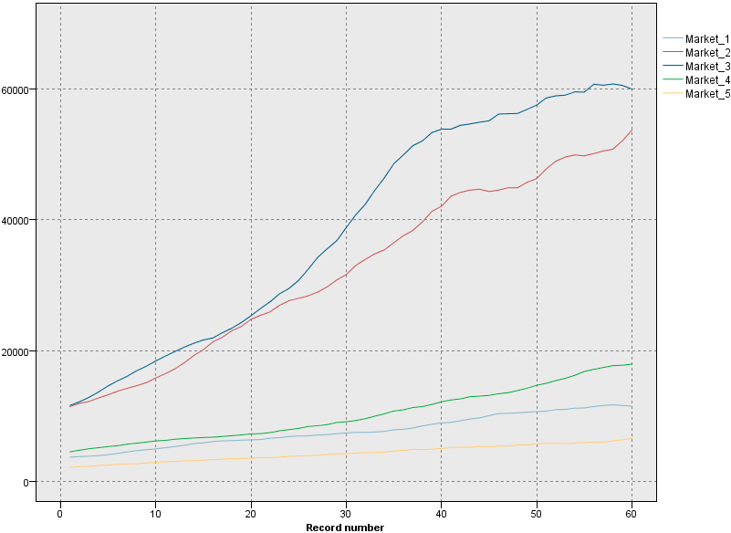

  3. Faça um gráfico dos dados de todos os mercados. Inspecione cada uma das séries antes de descartar os modelos sazonais. Assim, você pode separar as séries que apresentam sazonalidade e modelá-las separadamente.
    1. Clique duas vezes no nó [Total].
    2. Selecione o campo Total e clique no ícone Excluir.
    3. Clique em Adicionar colunas.
    4. Selecione todos os campos que começam com " Market_.
    5. Clique em OK.
    6. Limpe as opções Exibir série em painel separado e Normalizar.
    7. Clique em Salvar.
    8. Passe o mouse sobre o nó Time Plot e clique no ícone Run (Executar ) Ícone de execução.
    9. No painel Outputs and models (Saídas e modelos ), clique nos resultados de saída com o nome [Market_1 Market_2 Market_3 Market_4 Market_5] para visualizar o gráfico. A inspeção de cada um dos mercados revela uma tendência crescente constante em cada caso. Embora alguns mercados sejam um pouco mais erráticos do que outros, os resultados não mostram nenhuma evidência de sazonalidade.
      Figura 5. Gráfico de dados de assinatura de mercado

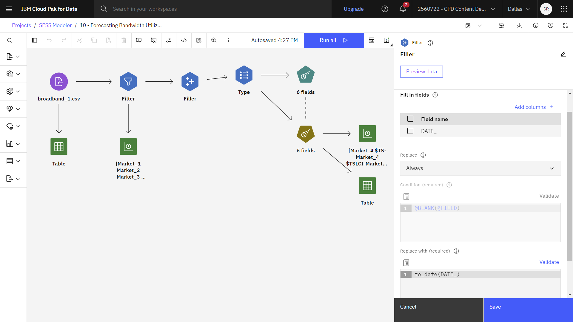

Tarefa 4: Definir as datas
Os nós de preenchimento são usados para substituir valores de campo e alterar o armazenamento. É possível optar por substituir os valores com base em uma condição do CLEM especificada, como @BLANK(FIELD). Como alternativa, é possível optar por substituir todos os valores em branco ou nulos por um valor específico. Os nós de preenchimento são frequentemente usados junto com o nó Type para substituir os valores ausentes. Siga estas etapas para definir o tipo de armazenamento do campo " DATE_ para o formato de data:
  1. Clique duas vezes no nó Filler para visualizar suas propriedades.
  2. Observe que o campo " DATE_ está listado na seção Preencher campos. Esta seção inclui os campos do conjunto de dados cujos valores são examinados e substituídos.
  3. Verifique se a opção Substituir está definida como Sempre. O comportamento padrão é substituir os valores com base na condição usando as expressões Condição e Substituir por.
  4. Verifique se o valor Substituir por está definido como " to_date(DATE_). Como a opção Substituir está definida como Sempre, a expressão Substituir por é necessária. Essa expressão altera o tipo de armazenamento do campo ' DATE_ para o formato de data.
  5. Clique em Preview data (Visualizar dados) para ver o campo " DATE_ preenchido.
Ícone de ponto de controle Verifique seu progresso
A imagem a seguir mostra o nó Filler. Agora você está pronto para definir os alvos.
Nó de Preenchimento

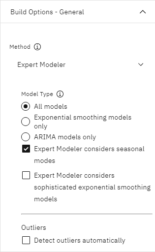

  2. Expanda a seção Opções de compilação - geral. As opções a seguir estão disponíveis:
    • A suavização exponencial é um método de previsão que usa valores ponderados de observações de séries anteriores para prever valores futuros. Assim, a suavização exponencial não se baseia em um entendimento teórico dos dados. Ela prevê um ponto por vez, ajustando suas previsões conforme novos dados aparecem. A técnica é útil para a previsão de séries que exibem tendência, sazonalidade, ou ambos. É possível escolher entre vários modelos de alisamento exponencial que diferem no tratamento de tendência e sazonalidade.
    • Os modelos ARIMA fornecem métodos mais sofisticados para modelar tendências e componentes sazonais do que os Modelos de Alisamento Exponencial e, em particular, permitem o benefício adicional de incluir variáveis independentes (preditoras) no modelo. Essa abordagem envolve a especificação explícita de ordens autorregressivas e de média móvel, juntamente com o grau de diferenciação. É possível incluir variáveis preditoras e definir funções de transferência para qualquer uma ou todas elas, bem como especificar detecção automática de valores discrepantes ou de um conjunto explícito de valores discrepantes.
    • O Expert Modeler tenta identificar e estimar automaticamente o modelo ARIMA ou de suavização exponencial mais adequado para uma ou mais variáveis-alvo, eliminando assim a necessidade de identificar um modelo apropriado por meio de tentativa e erro. Em caso de dúvida, use a opção Modelador Especialista.
    1. Verifique se o método Expert Modeler está selecionado. Esse método permite que o Expert Modeler decida o modelo mais adequado a ser usado para cada série temporal.
    2. Verifique se a opção Todos os modelos está selecionada no campo Tipo de modelo. Essa opção considera os modelos de suavização ARIMA e exponencial.
    3. Verifique se o campo Modelo especialista considera modos sazonais está selecionado. Quando esta opção é selecionada, o Modelador Especialista considera modelos sazonais e não sazonais.
    A imagem a seguir mostra as configurações de " Opções de construção - geral.
    Opções de construção - gerais

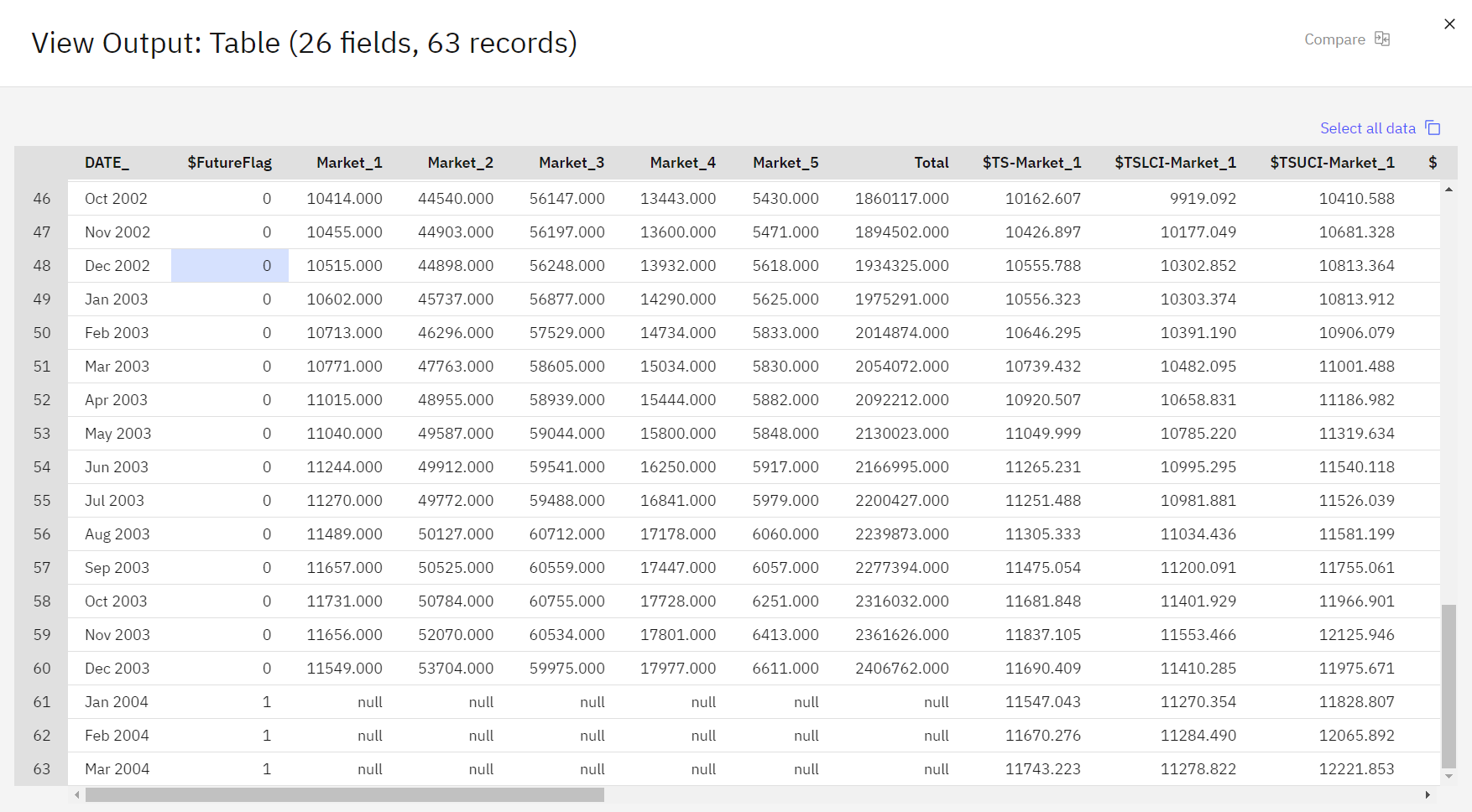

Tarefa 7b: Visualizar o resultado do modelo
Siga estas etapas para visualizar a saída do modelo em formato de tabela:
  1. Passe o mouse sobre o nó Table que está conectado ao modelo nugget e clique no ícone Run (Executar ) Ícone de execução.
  2. No painel Outputs and models (Saídas e modelos ), clique nos resultados de saída com o nome Table (Tabela ) para visualizar a saída da tabela.
    Observe as três novas linhas que são anexadas ao final dos dados originais. Essas linhas são para o período de previsão, nesse caso, de janeiro a março de 2004.
    Figura 6. Saída da tabela mostrando as linhas previstas
    Você vê várias colunas novas. O nó Time Series adicionou colunas " $TS-. As colunas indicam o seguinte para cada linha (ou seja, para cada intervalo nos dados da série temporal):
    Tabela 1. Colunas geradas no modelo de série temporal
    Coluna Descrição
    $TS-colname Os dados do modelo gerados para cada coluna dos dados originais.
    $TSLCI-colname O valor de intervalo de confiança inferior para cada coluna dos dados do modelo gerado.
    $TSUCI-colname O valor de intervalo de confiança superior para cada coluna dos dados do modelo gerado.
    $TS-Total O total dos valores $TS-colname para essa linha.
    $TSLCI-Total O total dos valores $TSLCI-colname para esta linha.
    $TSUCI-Total O total dos valores $TSUCI-colnome para esta linha.
    As colunas mais significativas para a operação de previsão são as colunas $TS-Market_n, $TSLCI-Market_n e $TSUCI-Market_n. Em particular, essas colunas nas últimas três linhas contêm os dados de previsão de assinatura do usuário e intervalos de confiança para cada um dos mercados locais.

A imagem a seguir mostra a tabela de saída. Agora você está pronto para examinar o modelo.
Saída de tabela mostrando colunas adicionais
