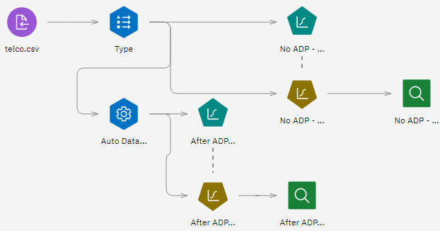

Este tutorial usa o fluxo de preparação automatizada de dados no projeto de amostra. O arquivo de dados usado é telco.csv. Esse exemplo demonstra a maior precisão que você pode encontrar ao usar as configurações padrão do nó Auto Data Prep ao criar modelos. A imagem a seguir mostra o fluxo do modelador de amostra.
Figura 1. Fluxo do modelador de amostras
Fluxo de exemplo de preparação automática de dados

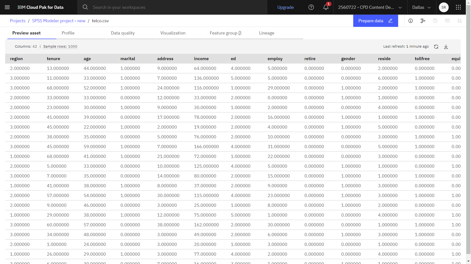

A imagem a seguir mostra o conjunto de dados de amostra.
Figura 2 Conjunto de dados de amostra

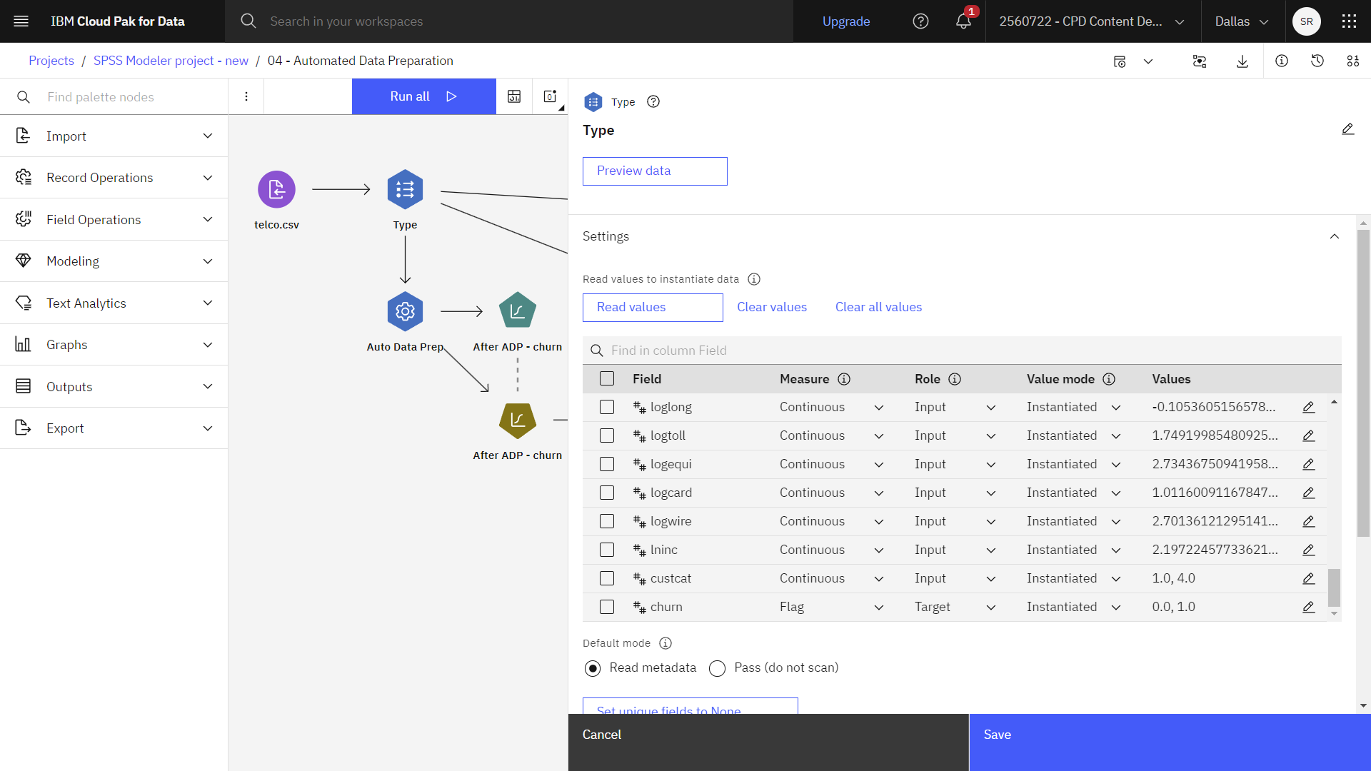

  5. Clique duas vezes no nó Type. Observe que a medida do campo " churn está definida como Flag (sinalizador) e a função está definida como Target (alvo). Certifique-se de que a função de todos os outros campos esteja definida como Input.
    Figura 3. Definir o nível e a função de medição
  6. Opcional: Clique em Preview data (Visualizar dados) para ver o conjunto de dados com as propriedades Type (Tipo) aplicadas.

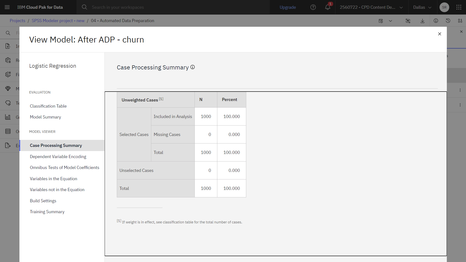

  7. No painel Outputs and models, clique no modelo com o nome After ADP - churn para visualizar os resultados.
    1. Visualize a página de resumo do modelo, que mostra os campos de previsão usados pelo modelo e a porcentagem de previsões corretas.
    2. Visualize o Resumo do processamento de casos, que mostra o número e a porcentagem de registros incluídos na análise. Além disso, ele lista o número de casos ausentes (se houver) em que um ou mais campos de entrada não estão disponíveis e todos os casos que não foram selecionados.
    3. Feche os detalhes do modelo.

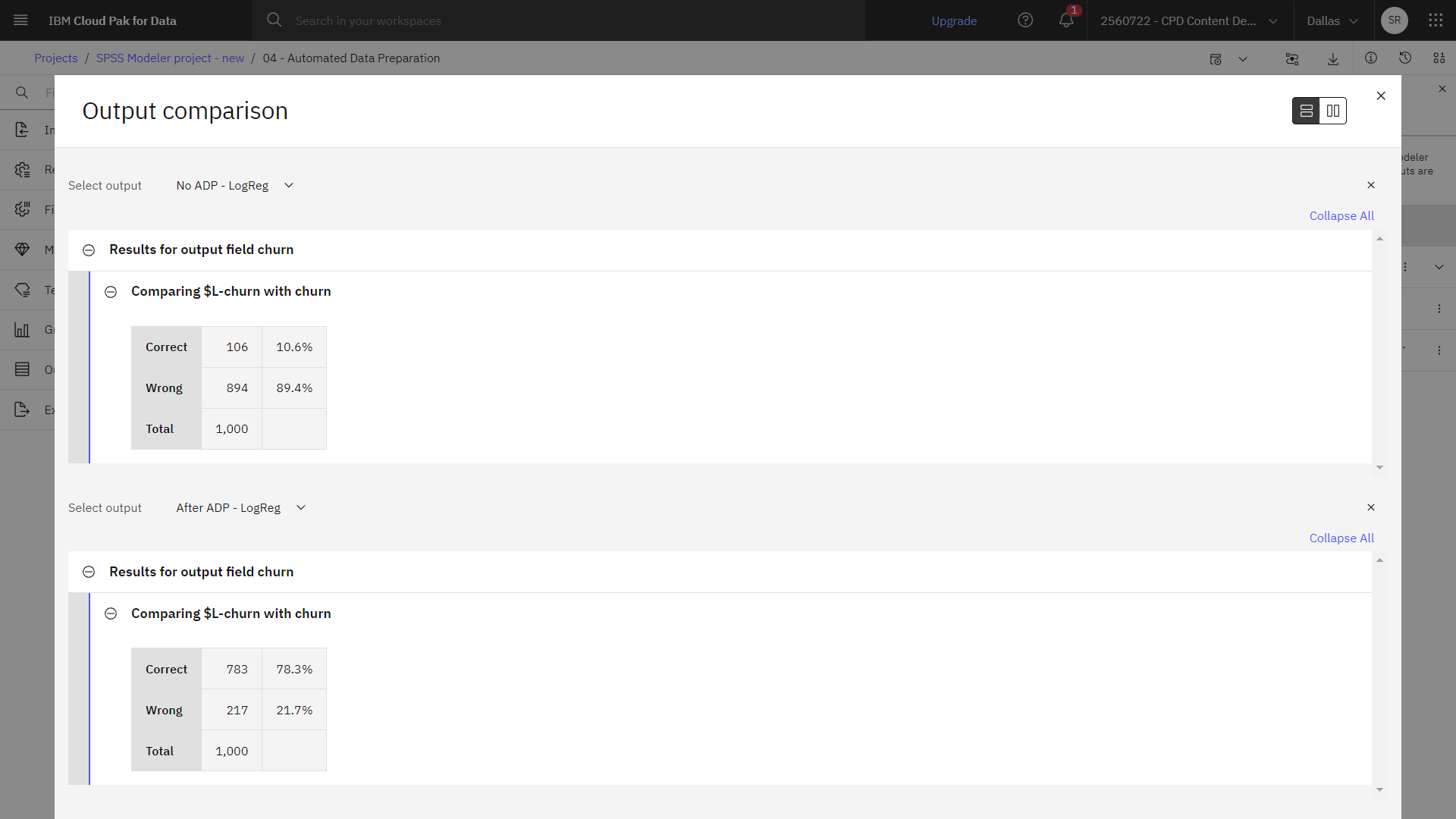

  4. Compare os modelos:
    1. Clique em Comparar.
    2. No campo Selecionar saída, selecione Depois do ADP - LogReg.
    A análise do modelo Auto Data Prep não derivado mostra que a simples execução dos dados por meio do nó Logistic Regression com suas configurações padrão fornece um modelo com baixa precisão - apenas 10.6.
    Figura 5. Resultados do modelo não derivado da preparação automática de dados
    A análise do modelo derivado do Auto-Data Prep mostra que, ao executar os dados por meio das configurações padrão do Auto Data Prep, você criou um modelo muito mais preciso, que está 78.3 correto.
    Figura 6. Resultados do modelo derivado da preparação automática de dados
