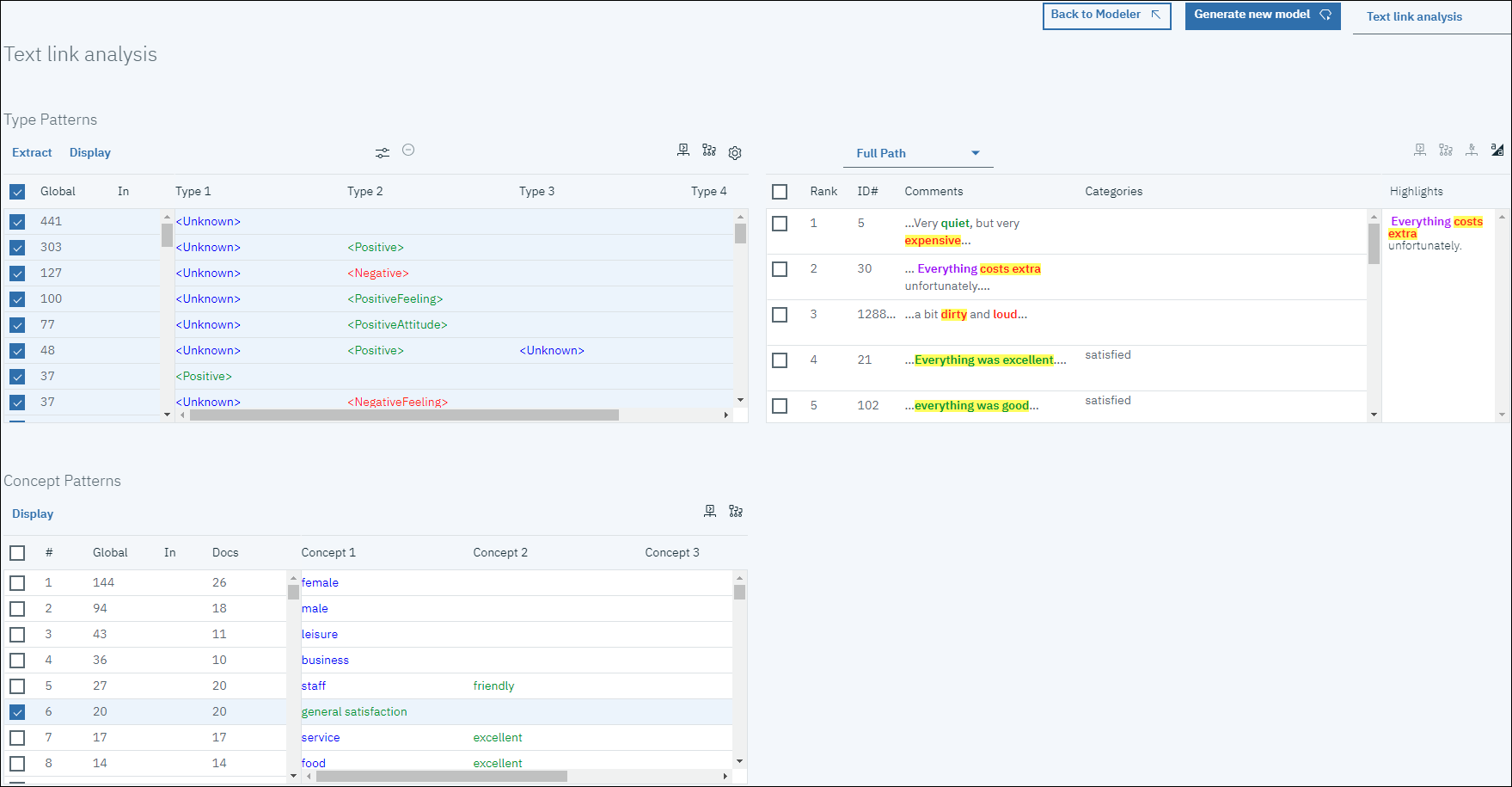

Links de texto
Links de texto mostram onde nos dados de texto um conceito ou padrão aparece.
Para usar o TLA, você deve ter recursos linguísticos que contenham um modelo com algumas regras de TLA definidas. Quando você seleciona um modelo, pode identificar quais modelos têm regras pelo fato de terem um ícone na coluna TLA.
Figura 1. Visualização de links de texto
O modo como a regra do padrão é definida nos recursos linguísticos determina a complexidade dos resultados do padrão. É possível refinar as regras para adaptá-las às suas necessidades específicas na guia Editor de recursos Depois de explorar os padrões, você pode adicioná-los a categorias.
Painel de padrão do tipo
Você pode explorar e selecionar padrões dos resultados da extração com o painel Tipo de padrão. Os padrões são primeiro agrupados em padrões de tipo, que são combinações de tipos relacionados que correspondem a uma regra Entretanto, às vezes um único tipo corresponde a uma regra. Em seguida, os padrões conceituais são agrupados de acordo com os padrões de tipo em que se enquadram. Por exemplo, os padrões de conceito price + high e cost + too much podem ser agrupados sob o padrão de tipo <Budget> + <Negative> Cada padrão de tipo pode ter qualquer número de padrões de conceito sob ele
Você pode clicar no ícone Filtro para filtrar os padrões de tipos que são exibidos ou pesquisar conceitos específicos clicando no ícone Pesquisar.
Nota: Se você selecionar mais de 100 padrões, a lista completa de documentos será exibida.
Para alterar a forma como os padrões são extraídos, clique no ícone Configurações sem nenhum tipo de padrão selecionado. Para obter mais informações sobre as configurações, consulte Opções de configuração.
Painel de visualização
Se você quiser ver como um padrão aparece no documento que tem o padrão, selecione um padrão no painel Tipo de padrão. O painel Preview é atualizado para mostrá-lo. Os conceitos são destacados para ajudá-lo a identificá-los facilmente no texto.
