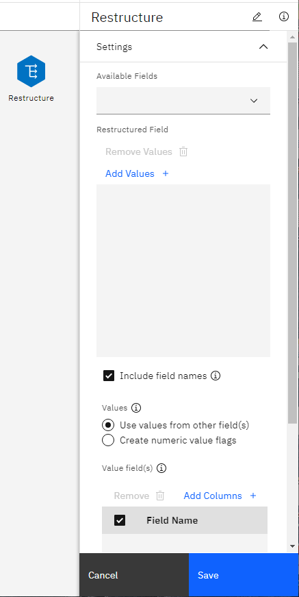

Nó Reestruturar
Com o nó Reestruturar, é possível gerar diversos campos com base nos valores de um campo nominal ou de sinalização. Os campos recém-gerados podem conter valores de outro campo ou sinalizações numéricas (0 e 1). A funcionalidade deste nó é semelhante à funcionalidade do nó Configurar como Sinalização. No entanto, ele oferece mais flexibilidade permitindo que você crie campos de qualquer tipo (incluindo sinalizadores numéricos), usando os valores de outro campo. Portanto, é possível executar a agregação ou outras manipulações com outros nós de recebimento de dados. (O nó Configurar como Sinalização permite agregar campos em uma etapa, o que pode ser conveniente se você estiver criando campos de sinalização.)
