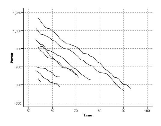

Modo X = sobrepor
Configurar o Modo X para Sobreposição cria diversos gráficos de linhas no mesmo
gráfico. Os dados não são classificados para um gráfico de sobreposição; contanto que os valores no eixo x aumentem, os dados serão plotados em uma única linha. Se os valores diminuírem, uma nova linha
inicia. Por exemplo, como x se move de 0 para 100, os valores de y serão plotados em uma única linha. Quando x cair abaixo de 100, uma nova linha será plotada, além da primeira. O gráfico finalizado pode ter vários gráficos úteis para comparar várias séries de valores de y. Esse tipo de
gráfico é útil para dados com um componente de tempo periódico, como a demanda de energia elétrica em
períodos sucessivos de 24 horas.
