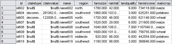

O uso da opção de junção externa integral retorna registros correspondentes e não correspondentes partir das tabelas de entrada. O valor ausente do sistema ($null$) será usado para quaisquer valores incompletos.
Figura 2 Saída de amostra para uma mesclagem de junção externa integral
