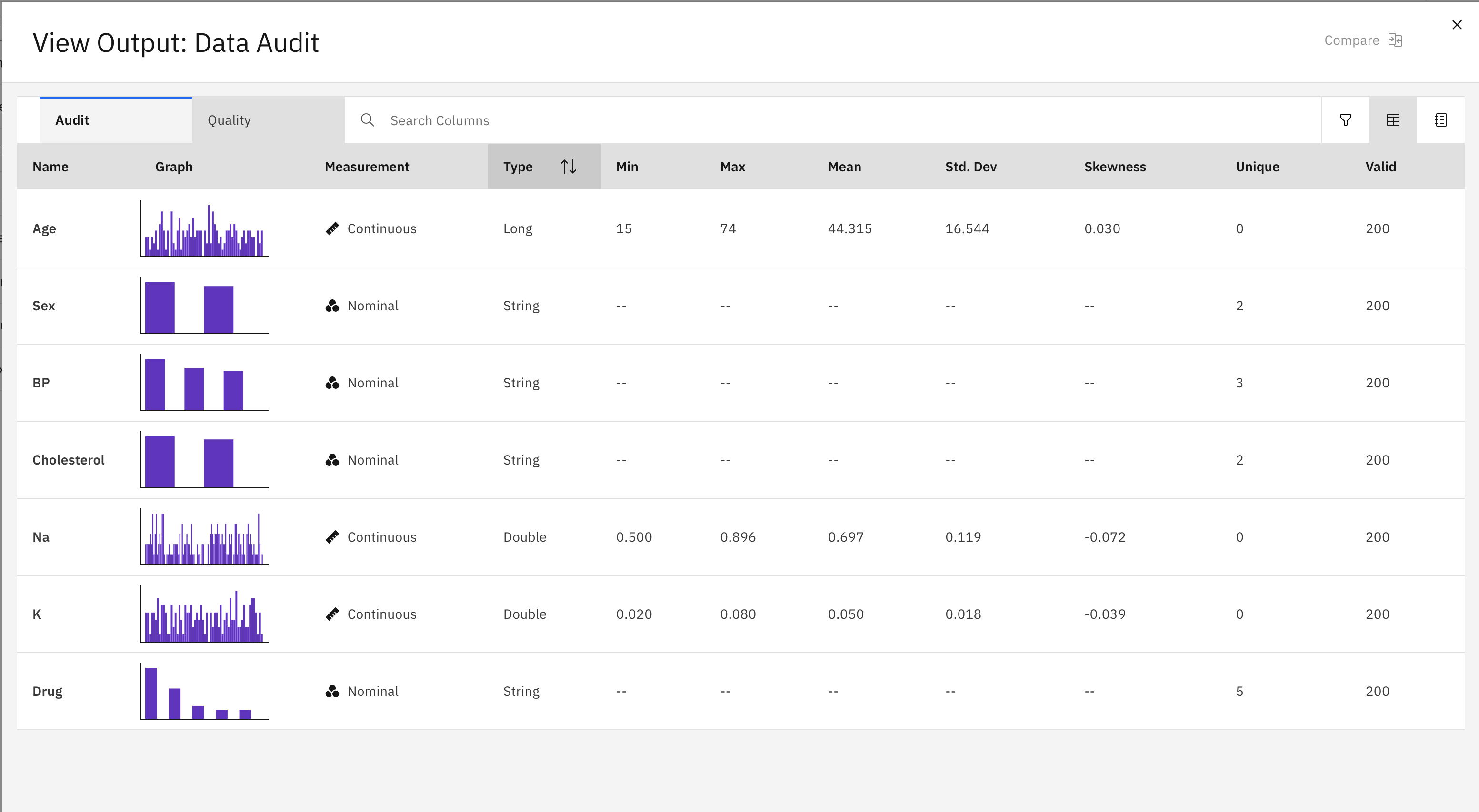

Figura 1. Exemplo de saída do nó de Auditoria

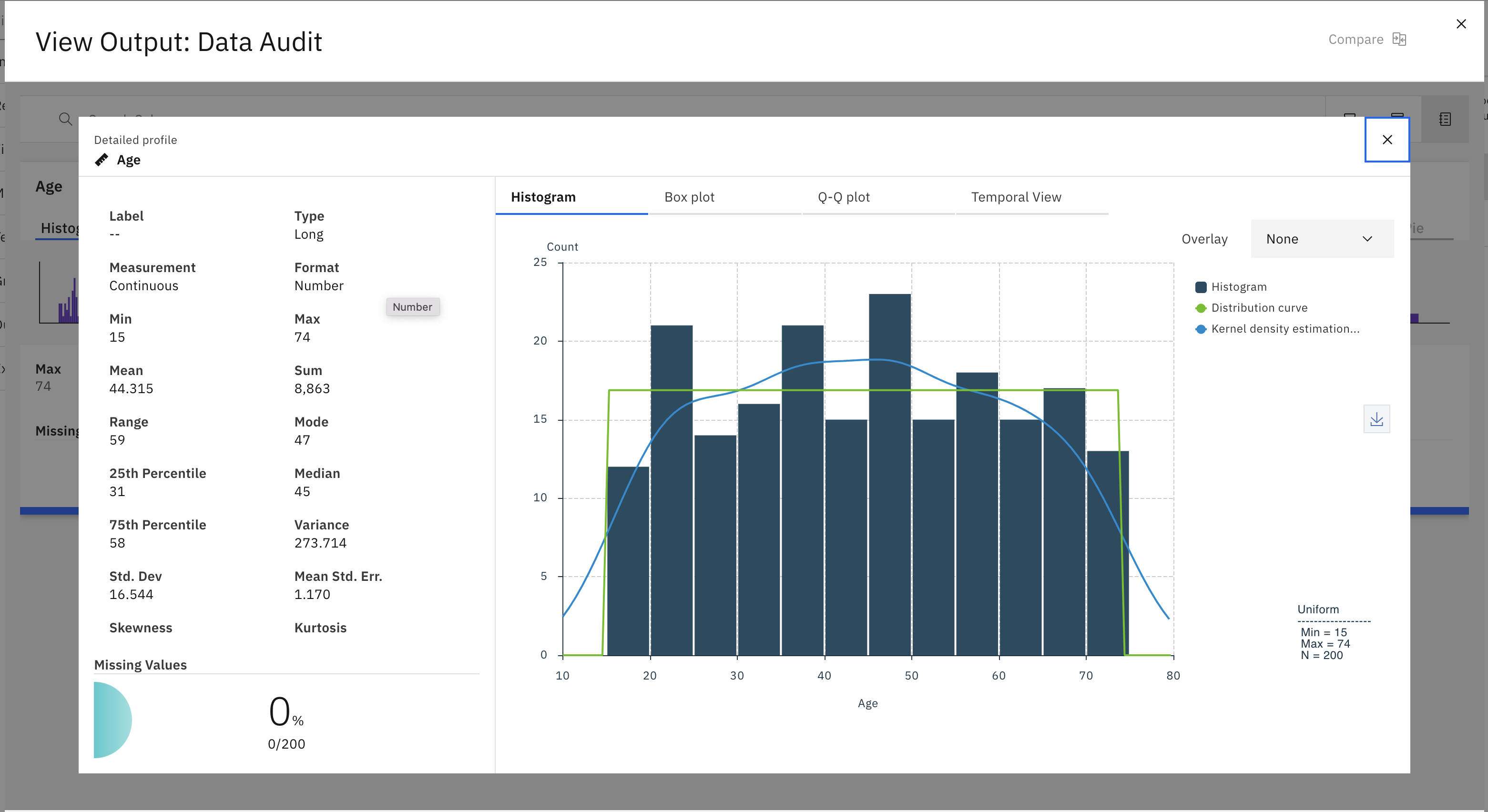

Nota: SPSS Modeler exibe o valor de defasagem tradicional por padrão. Se você clicar no gráfico para obter estatísticas e análises mais detalhadas, o valor de assimetria ajustado e o valor de assimetria tradicional serão exibidos.
Assimetria ajustada
O valor de defasagem ajustado é calculado pela Visualização de Dados..
Assimetria tradicional
O valor de distorção ajustado é calculado pelo SPSS Modeler e Python.

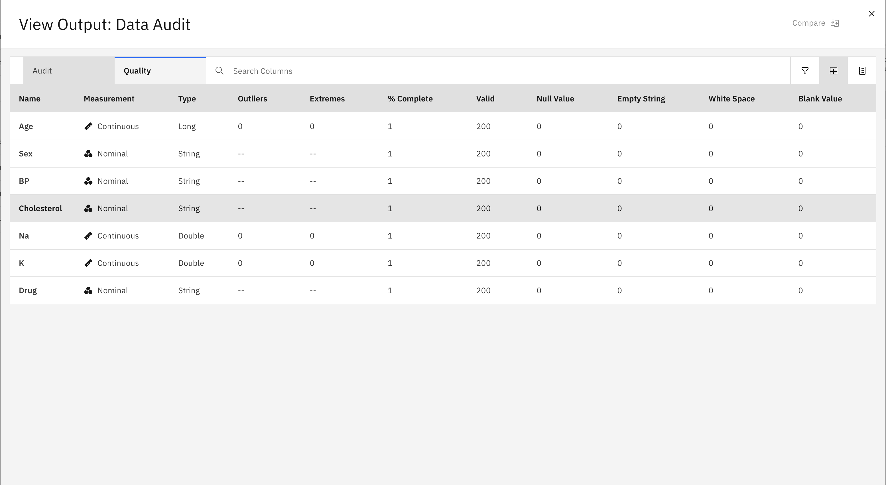

Figura 2 Exemplo de saída do nó de Auditoria

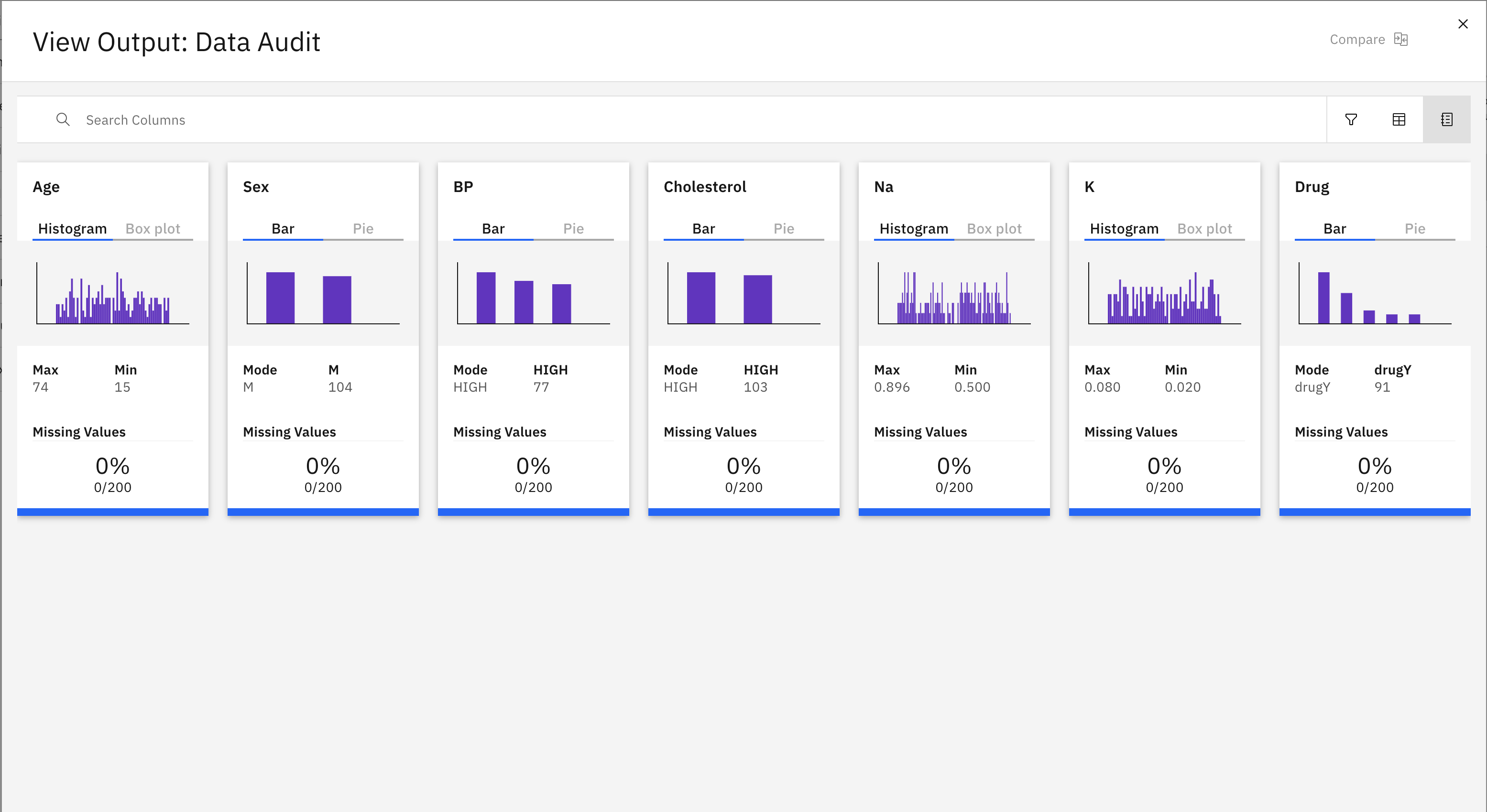

Figura 3. Exemplo de saída do nó de Auditoria
Figura 4. Exemplo de saída do nó de Auditoria

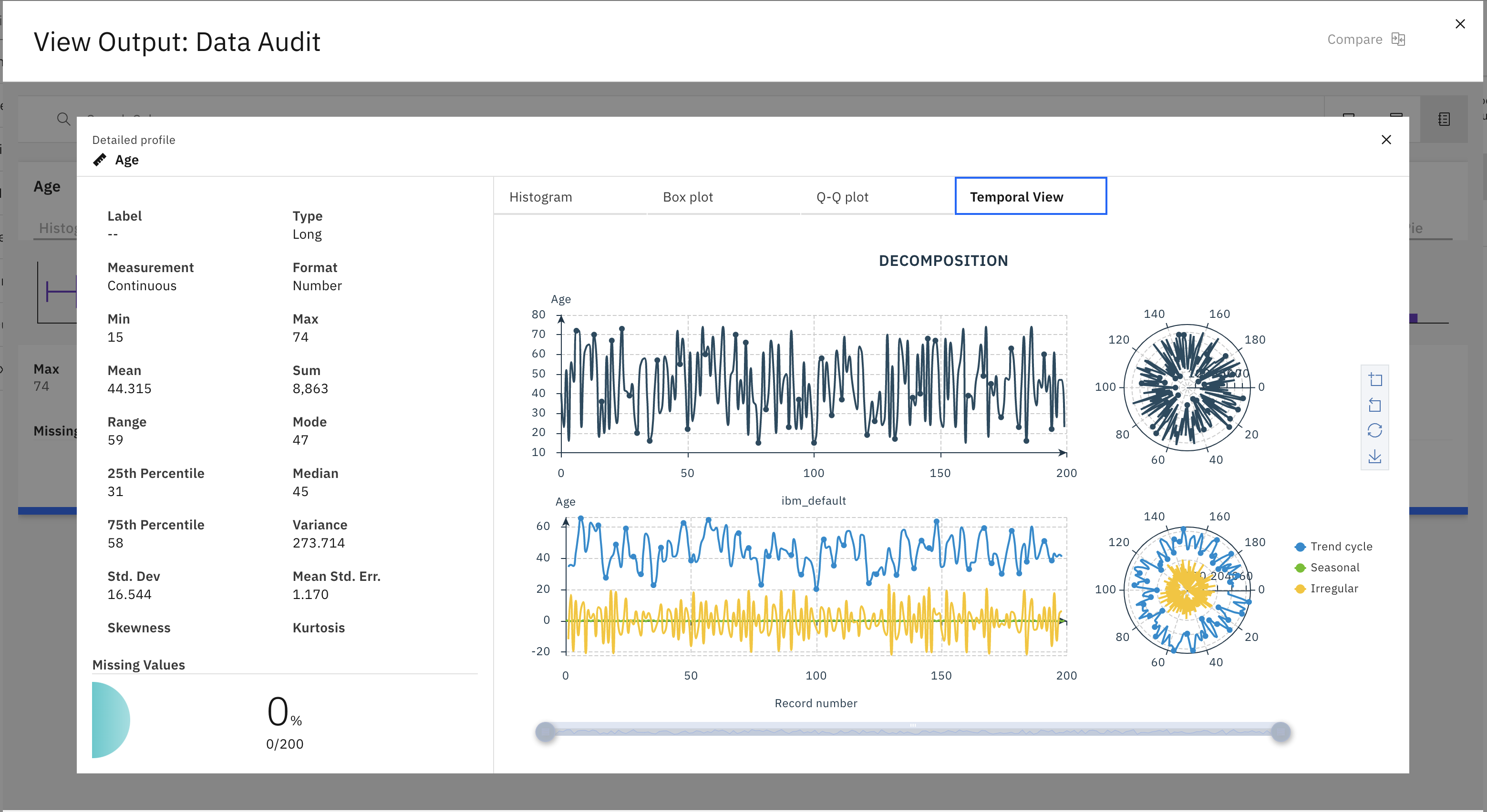

Figura 5. Exemplo de saída do nó de Auditoria
