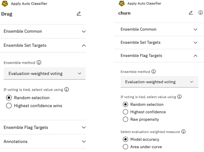

- Usar voto ponderado pela avaliação acumulada. Selecione esta opção para que o AMW seja usado com relação à escoragem/predição atual. Caso contrário, o CMW será usado por padrão. Esta opção é ativada quando Voto ponderado pela avaliação é selecionado para o método de combinação.
Observe que, ao selecionar esta opção para os destinos de sinalização, se você selecionar Precisão do modelo para a medida ponderada pela avaliação, a Precisão acumulada será usada como o AMW para executar a escoragem atual. Ao selecionar Área sob a curva para a medida ponderada pela avaliação, a AUC acumulada será usada como o AMW para executar a escoragem atual. Ao não selecionar esta opção e selecionar Precisão do modelo para a medida ponderada pela avaliação, a Precisão geral é usada como o CMW para executar a escoragem atual. Ao selecionar Área sob a curva, a Área sob a curva é usada como o CMW para executar a escoragem atual.
Para configurar destinos, ao selecionar esta opção Usar voto ponderado pela avaliação acumulada, a Precisão acumulada é usada como o AMW para executar a escoragem atual. Caso contrário, a Precisão geral será usada como o CMW para executar a escoragem atual.

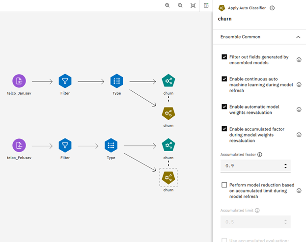

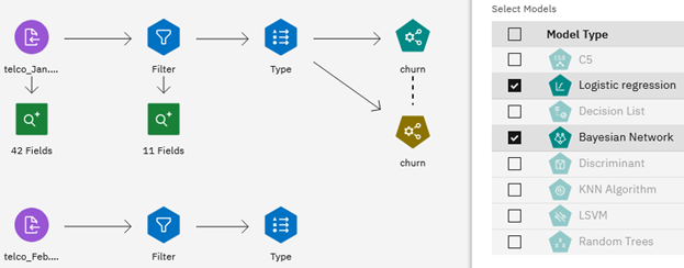

No fluxo a seguir, o ativo de dados inclui informações sobre clientes que partiram no último mês (coluna Churn). Como novos dados se tornam disponíveis todos os meses, este cenário é adequado para o aprendizado de máquina contínuo. Neste exemplo, os dados de janeiro (Jan) são usados para construir um modelo automático inicial e, em seguida, os dados de fevereiro (Feb) são usados para aprimorar o modelo automático por meio do aprendizado de máquina contínuo.

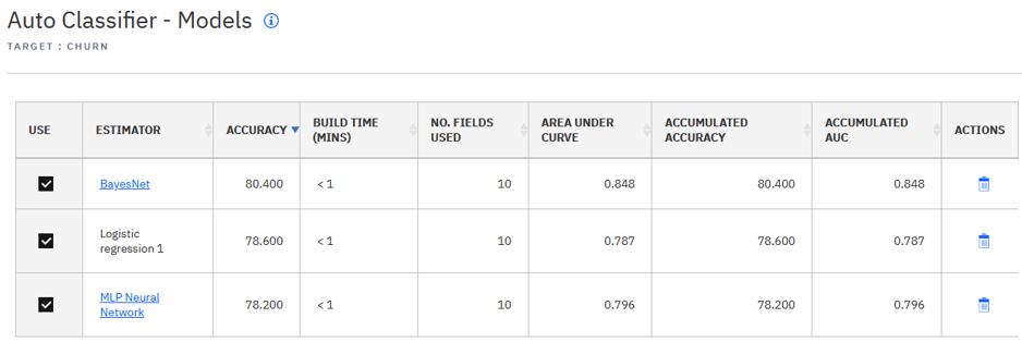

Agora vamos analisar o que está dentro do nugget do modelo automático. Podemos ver que ele contém três modelos de componentes para os três algoritmos que selecionamos. Para cada modelo de componente, há várias medidas de avaliação geradas (como a precisão e a área sob a curva). Essas medidas de avaliação descrevem o desempenho de um modelo de componente com relação aos dados de treinamento (o conjunto de dados de janeiro). É possível selecionar quais modelos de componentes serão usados na predição atual da combinação.
Também é possível ver medidas de avaliação acumuladas. Essas medidas acumuladas são para o aprendizado de máquina contínuo, uma vez que elas descrevem o desempenho de um modelo de componente com mudanças de dados recentes, para que você esteja ciente do desempenho abrangente do modelo durante um período de tempo. Como este é o nosso modelo automático inicial, vemos que os valores iniciais para as medidas acumuladas são os mesmos das medidas atuais relacionadas. Por padrão, como as medidas de avaliação são calculadas com relação aos dados de treinamento, pode haver algum grau de superajuste. Para evitar isso, o nó Previsor Categórico Automático fornece uma opção de construção que calcula medidas de avaliação mais estáveis por meio de validação cruzada.
A seguir, vejamos como a predição final da combinação é gerada. Ao abrir as propriedades de um modelo automático, em Destinos de sinalização da combinação, o campo de perda de clientes de destino de treinamento é um destino de sinalização sim/não. Em Configurar destinos da combinação (para configurar campos de destino que contêm mais de dois valores), há um menu suspenso Método de combinação. Várias opções estão disponíveis no menu suspenso (por exemplo, Voto da maioria significa que cada modelo de componente contém um chamado para votar e Voto ponderado pela confiança significa que o campo de confiança da predição de cada modelo de componente é usado como o peso do voto, em que a maior confiança tem mais influência na predição final da combinação). Da mesma forma, para permitir um melhor suporte ao aprendizado de máquina contínuo, o Voto ponderado pela avaliação está disponível para que a medida de avaliação do modelo de componente (por exemplo, precisão do modelo ou área sob a curva) seja usada como peso do voto. No caso de um destino de sinalização, também há uma opção de selecionar uma medida de avaliação específica como o peso do voto quando Voto ponderado pela avaliação é usado. No caso de um destino configurado, apenas a Precisão é suportada atualmente.
Ative o aprendizado de máquina contínuo nas configurações de Combinação comum. Em seguida, podemos usar os dados de fevereiro para ver o que está acontecendo. Podemos selecionar dois algoritmos diferentes para distinguir entre os algoritmos de modelos de componentes existentes. Em seguida, depois de reconstruir o fluxo e visualizar o conteúdo do modelo automático, dois novos modelos de componentes são incluídos (C5 e C&RT). Notamos também que as medidas de avaliação para os modelos de componentes existentes foram recalculadas. As medidas do CMW e do AMW são diferentes de anteriormente. Agora podemos compará-los com as medidas correspondentes no modelo automático original.
