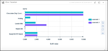

  1. Clique em Gráfico e configure-o clicando no ícone de lápis.
  2. No Editor de Widget do Gráfico, expanda o menu Selecionar cenário e escolha Scenario 1 (supondo que seu cenário atual seja Scenario 2) para que você tenha o cenário 1 e o cenário 2 listados.
  3. No campo Table , selecione a opção Solution data e selecione solution na lista suspensa.
  4. Na área de janela do gráfico de barra, selecione Descending para o Category order, Y-axis para o Bar type e clique em OK para fechar o Editor de Widget do Gráfico Em seguida, um segundo gráfico de barras é exibido mostrando os resultados da solução para o cenário 2.
  5. Edite novamente o gráfico e selecione @Scenario no campo Split by da área de janela Gráfico de barras.
Resultados
Em seguida, você obtém ambos os cenários no mesmo gráfico de barras:
Gráfico com dois cenários exibidos em um gráfico..

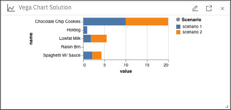

Para exibir gráficos de barras para dois cenários usando o widget Gráfico Vega , é possível escolher de forma semelhante Dados da solução > solução para exibir os mesmos dados, selecionar valor e nome nos campos x e y na seção Chart do Gráfico Vega Editor de Widget. Em seguida, na seção Mark , selecione @Scenario para o campo color Essa seleção fornece o gráfico de barras a seguir com os dois cenários no mesmo eixo Y, distinguidos por cores diferentes:
Gráfico vega mostrando 2 cenários

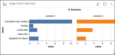

Se você reeditar o gráfico e selecionar @Scenario para a máscara de coluna, obterá os dois cenários em gráficos separados lado a lado, conforme a seguir:
Vega gráficos mostrando 2 cenários lado a lado.
