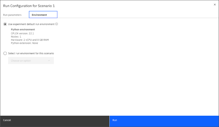

  1. Abra a área de janela Cenário e selecione seu cenário no Construir modelo visualizar.
  2. Clique no ícone Configuração de execução ao lado do botão Executar para abrir a área de janela Configuração de execução e selecione a guia Ambiente .
  3. Escolha Selecionar ambiente de execução para este cenário, selecione um ambiente existente no menu suspenso e clique em Executar.
    Guia Ambiente da Área de Janela Configuração de Execução para o Cenário 1
    A guia Ambiente nessa área de janela também mostra o ambiente de execução padrão que está sendo usado para seu experimento..
    Também é possível criar seu próprio ambiente de execução e estendê-lo com arquivos de biblioteca Python adicionais e código YAML. Para obter mais informações, consulte Alterando ambientes padrão e incluindo extensões Python para bibliotecas Python adicionais.
