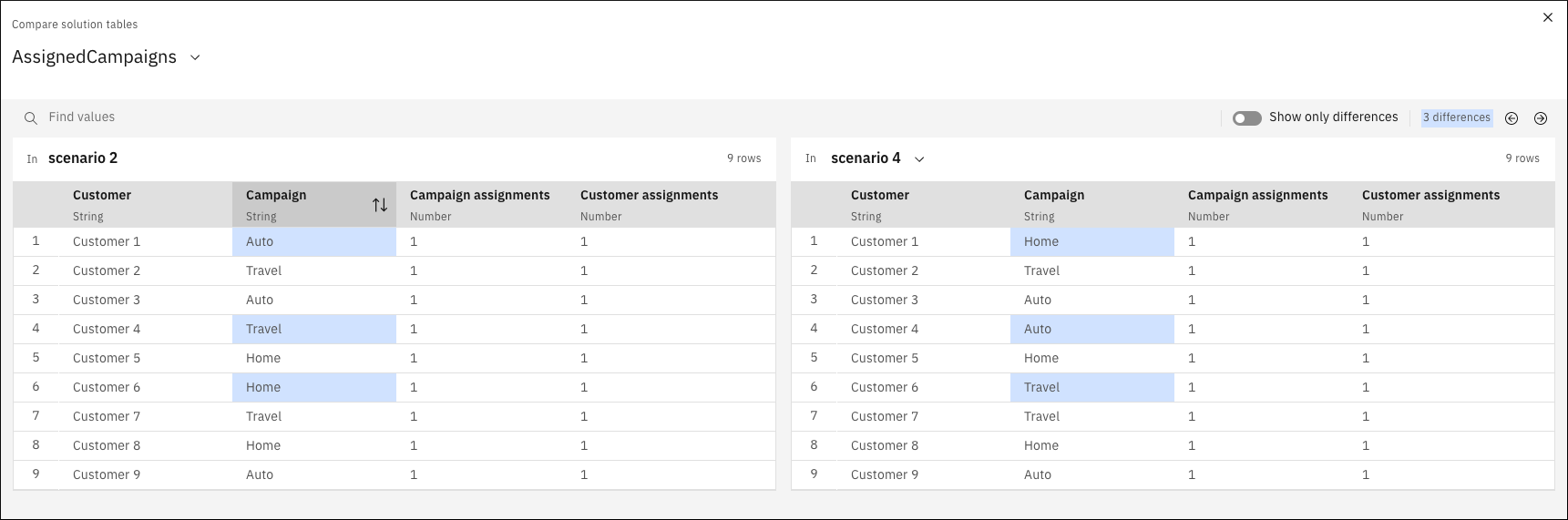

A mesma tabela é exibida para cada cenário lado a lado, com as células que contêm valores diferentes destacadas. Este exemplo mostra a comparação de tabelas de saída para a atribuição de diferentes campanhas de marketing a clientes em dois cenários. Comparar tabelas de dados de entrada mostrando a mesma tabela para dois cenários diferentes

Você também pode usar o botão de alternância para mostrar apenas as diferenças e as setas para percorrer cada valor, um após o outro. A alternância e as setas podem ser úteis se você tiver tabelas com muitos dados e precisar se concentrar em determinadas diferenças.
Exemplo
Você pode classificar as tabelas nessa exibição de comparação clicando nas setas de classificação em uma ou mais colunas. Os dois cenários são então exibidos classificados pelo mesmo agrupamento. Se uma entrada não existir em uma tabela, uma linha em branco será exibida nessa tabela. No exemplo anterior, se você classificar o cenário 2 pela coluna Campaign (Campanha), poderá ver os resultados da atribuição agrupados por tipo de campanha. Esse agrupamento facilita a visualização de quais clientes estão atribuídos a um tipo específico de campanha. Se você selecionar várias colunas para classificar, um número (1, 2, 3 e assim por diante) será exibido no cabeçalho da coluna para indicar a ordem de classificação.
