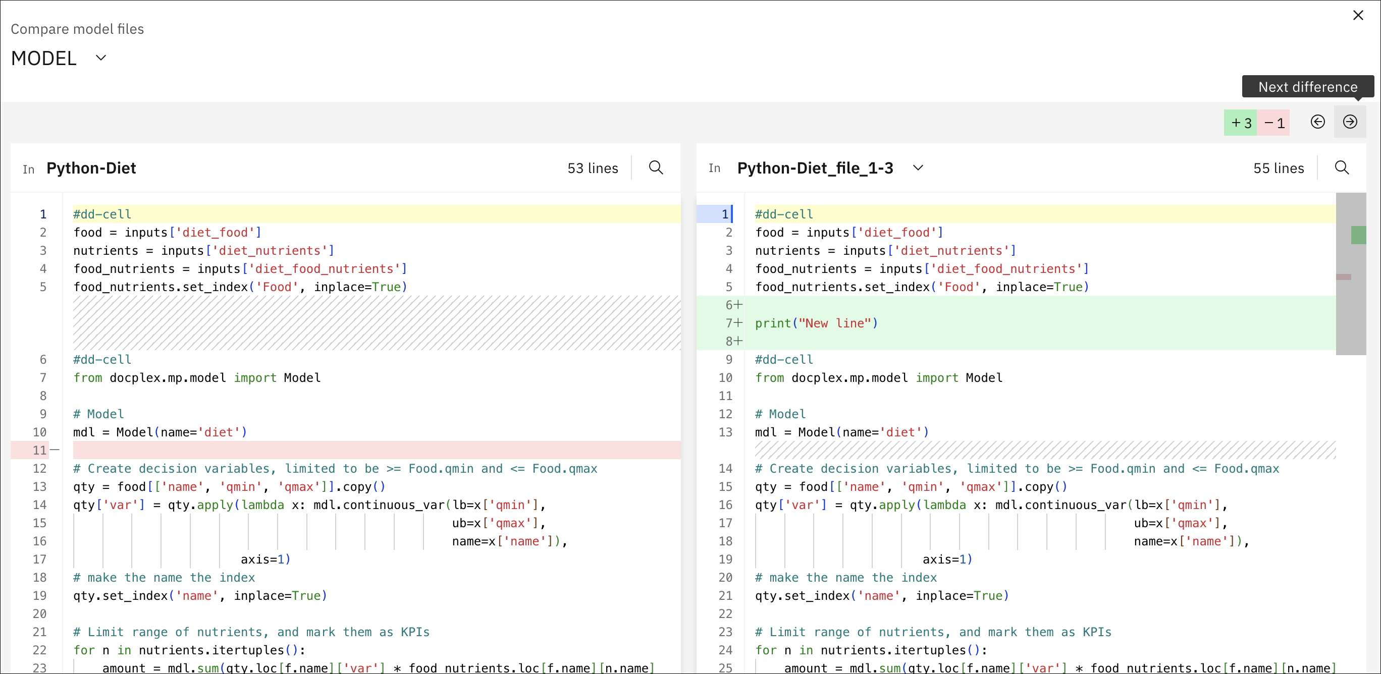

  1. Na visualização Construir modelo, clique no botão Comparar modelos Botão Comparar modelo na barra de ferramentas.
  2. Na nova janela que se abre, selecione no menu Choose a scenario (Escolher um cenário ) outro cenário com o qual você deseja comparar o modelo de cenário atual.

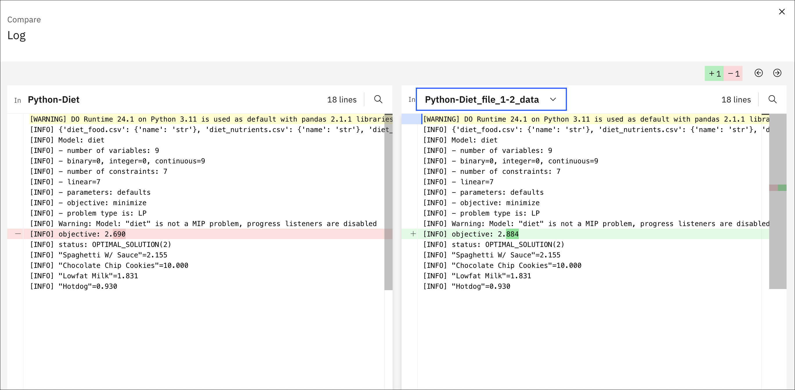

  1. Depois de resolver o modelo, selecione a guia Log na visualização Explore solution e clique no botão Compare models (Comparar modelos ) Botão Comparar modelo na barra de ferramentas. Em seguida, escolha um cenário para comparar os arquivos de registro de maneira semelhante.

O modelo é exibido para cada cenário lado a lado, com as células que contêm valores diferentes destacadas e o número de diferenças exibido.
Captura de tela de comparação de modelos mostrando dois modelos do Python com diferenças
Você pode rolar essas diferenças com as setas Next difference e Previous difference.
Quando os cenários são resolvidos, você também pode comparar os arquivos de registro de diferentes cenários e, da mesma forma, visualizar os arquivos de registro lado a lado.
Captura de tela de dois arquivos de registro com diferentes valores objetivos exibidos lado a lado
