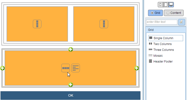

    1. Na stronie Formatki wybierz formatkę Raport z inspekcji, a następnie wybierz układ siatki z dwoma kolumnami.
    2. Kliknij opcję Siatka, a następnie dodaj siatkę z pojedynczą kolumną poniżej siatki z dwoma kolumnami. Kliknij przycisk wyrównania w środku komórki, aby wyrównać jej zawartości poziomo.
      Komponent Process Designer, w którym powyżej siatki z jedną komórką wyświetlana jest siatka z dwoma komórkami.
    3. W siatce z dwoma komórkami przeciągnij ramkę między nimi, tak aby lewa komórka zajmowała 8 z 12 kolumn. Edytor wyświetla kolumny po rozpoczęciu przeciągania ramki.

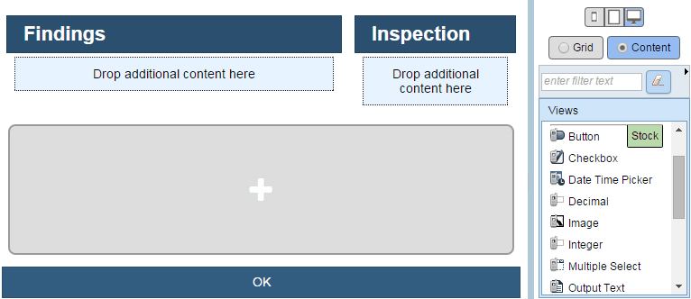

    4. Kliknij przycisk Treść, aby przejść do trybu treści.
    5. Przeciągnij sekcję do pierwszej komórce, a następnie przeciągnij inną sekcję do drugiej komórki. Zmień nazwę pierwszej sekcji na Findings (Spostrzeżenia) i nazwę drugiej sekcji na Inspection (Inspekcja).
      W każdej z dwóch sekcji górnej siatki znajduje się sekcja.
    6. Dodaj dwa przyciski do siatki z pojedynczą komórką, a następnie przeciągnij przycisk OK do tej komórki.
      W pojedynczej komórce znajdują się teraz trzy przyciski ułożone poziomo: Button, Button 2 i OK.
    7. Zmień nazwę pierwszego przycisku na Cancel (Anuluj), nazwę drugiego na Save (Zapisz), a nazwę przycisku OK na Submit Report (Wyślij raport).
    8. W sekcji Findings (Spostrzeżenia) dodaj widok formatki Widok formatki Spostrzeżenia. W sekcji Inspection (Inspekcja) dodaj widok formatki Widok formatki Inspekcja.
      W dwóch utworzonych widokach formatek jest teraz wyświetlona ich treść.

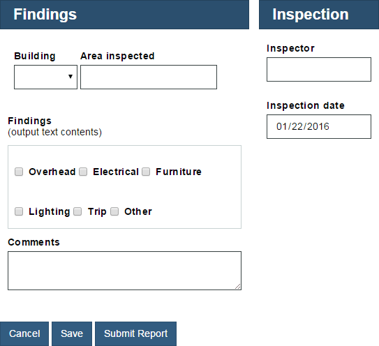

    10. Uruchom usługę personelu Inspection (Inspekcja). Zostanie otwarta przeglądarka WWW z wyświetloną formatką.
      Formatka Inspection Report (Raport z inspekcji) w czasie wykonywania.

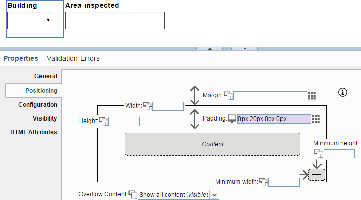

  6. Dodaj więcej miejsca między elementami sterującymi Building (Budynek) i Area inspected (Sprawdzony obszar). Elementy w widoku formatki Findings (Spostrzeżenia) również muszą być wzajemnie wyrównane względem siebie.
    1. Otwórz widok formatki Findings (Spostrzeżenia) i wybierz element sterujący Building (Budynek).
    2. We właściwościach pozycji ustaw odstęp na 0px 20px 0px 0px (0 piks. 20 piks. 0 piks. 0 piks.). W polu Odstęp pierwsza liczba odpowiada górnemu odstępowi, druga liczba odpowiada prawemu odstępowi, trzecia liczba odpowiada dolnemu odstępowi, a czwarta liczba odpowiada lewemu odstępowi.
      Prawy odstęp ustawiony na 20 piksli we właściwościach pozycji elementu sterującego wyboru Building (Budynek)
      Można również kliknąć ikonę pozycji obok pola Odstęp. W wyświetlonym oknie wpisz 20px (20 piks.) w polu Prawy i 0px (0 piks.) w pozostałych polach. Kliknij przycisk OK.
