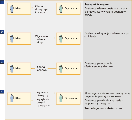

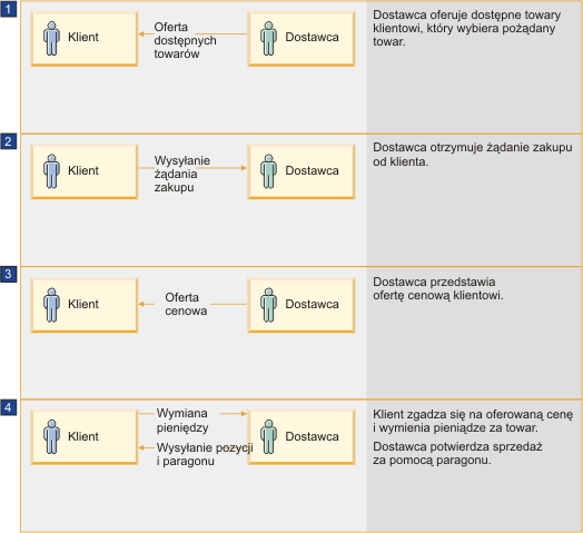

Na początku rozważony zostanie przykład prostego procesu biznesowego. Na poniższej ilustracji przedstawiono kroki wykonywane podczas sprzedaży klientowi pewnego towaru przez dostawcę.
W tym prostym przykładzie występują wszystkie podstawowe pojęcia związane z procesem biznesowym. Nie każdy proces biznesowy jest tak prosty. W kilku następnych sekcjach proces stanie się bardziej skomplikowany, a przykłady będą bardziej szczegółowe, aby zilustrować, w jaki sposób można dopasować procesy biznesowe do rzeczywistości.

W istocie transakcja została już przedstawiona. Poniżej przedstawiony jest prosty przykład procesu biznesowego uzupełniony kilkoma drobnymi elementami.
Do ilustracji dodano kilka nowych terminów, z których najważniejszym jest zatwierdzenie. Jest to kluczowe pojęcie umożliwiające zrozumienie transakcji. Ujmując rzecz prosto, transakcja nie jest zakończona, dopóki nie zostanie w pełni wykonana, a jej wyniki nie zostaną utrwalone. Na ilustracji widać, że w dowolnym momencie przed zatwierdzeniem cały proces można łatwo i bez komplikacji anulować. Jednak po zatwierdzeniu nie można go tak łatwo wycofać i działania, które zostały wykonane, muszą zamiast tego zostać skompensowane. Ten termin zostanie omówiony bardziej szczegółowo w dalszym ciągu tego tematu.
