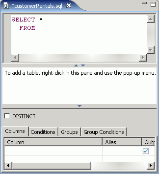

다음과 같이 템플리트에서 SELECT문이 작성되어 SQL 쿼리 빌더가 열립니다.
SQL 쿼리 빌더의 SELECT문 탬플리트
SQL 쿼리 빌더에는 다음과 같이 세 개의 분할창이 있습니다.
SQL 소스
맨 위의 분할창에는 작성 중인 명령문의 SQL 소스가 표시됩니다.
테이블
가운데 분할창에는 명령문에 추가된 테이블 및 테이블 컬럼이 표시됩니다.
디자인
맨 아래 분할창에는 명령문 절의 세부사항이 표시됩니다. 이 분할창은 편집되는 명령문 유형에 따라 달라집니다.
