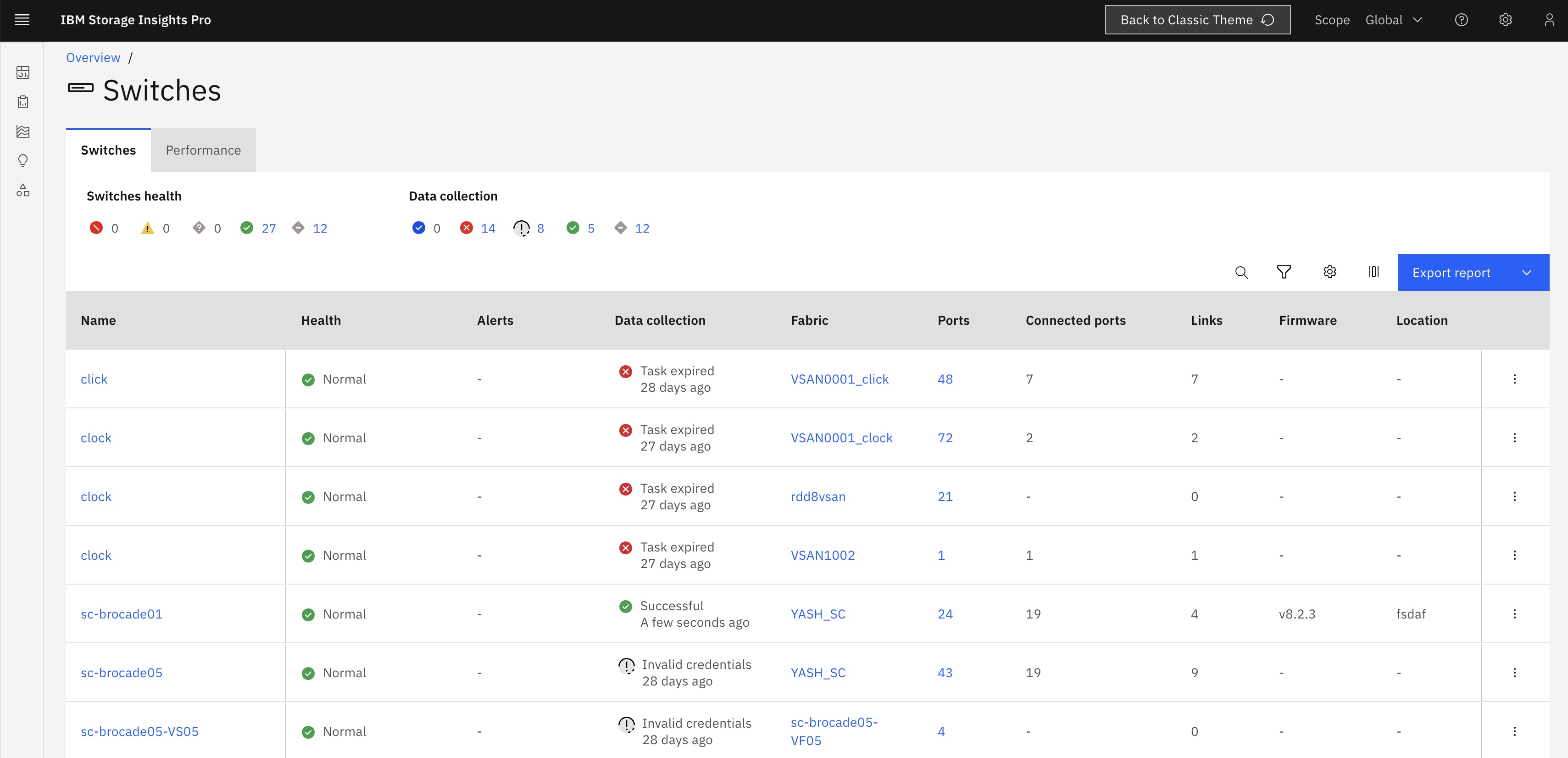

스위치 개요 페이지는 IBM Storage Insights의 새로운 모던 뷰에 도입되어 모든 IBM Storage Insights 페이지에서 일관되고 현대적인 모양과 느낌을 보장합니다. 이 새로운 인터페이스는 통합된 디자인 프레임워크 내에서 향상된 가시성과 기능을 제공하면서 기존 UI로 돌아갈 필요가 없는 원활한 사용자 경험을 제공합니다.
스위치 개요 페이지에 액세스하려면 왼쪽 메인 메뉴를 클릭하고 인벤토리 섹션을 확장한 다음 스위치을 클릭합니다. 이 페이지를 사용하여 스토리지 환경의 스위치에 대해 수집된 구성 및 상태 정보를 관리하고 모니터링할 수 있습니다.
스위치 개요 페이지의 주요 기능:
  • 건강 상태 표시기: 그리드 상단에 눈에 잘 띄게 표시되어 중요한 정보에 빠르게 액세스할 수 있습니다.
  • 클래식 UI에서 스위치 성능 세부 정보를 보려면 성능를 클릭합니다.
  • 속성을 전환합니다: 각 스위치 행 끝에 있는 세로 점 3개 메뉴를 클릭하고 속성 보기을 선택하면 자세한 스위치 속성 및 연결 정보를 확인할 수 있습니다.
  • 스위치 상세 페이지: 이름 열에 있는 스위치 이름을 클릭하면 클래식 UI에서 스위치 상세 페이지가 열립니다.
  • 포트 상세 페이지: 포트 열 아래의 개수 값을 클릭하면 클래식 UI의 포트 상세 페이지가 새 브라우저 창에서 열립니다.
  • 스위치 개요 페이지의 모든 열에 대해 정렬, 필터링 및 열 재정렬이 지원됩니다.
  • 스위치 추가: 스위치 추가를 클릭하여 스위치를 추가하고 IBM Storage Insights 에서 이를 모니터링합니다.
  • 원단 개요: 원단 열에서 원단을 클릭하면 선택한 원단에 맞게 필터링된 모던 보기의 원단 개요 페이지가 열립니다.
  • 이전에는 스위치 개요 페이지의 클래식 보기에서 사용할 수 있었던 섀시 탭이 새로운 모던 보기에서 재배치되어 이제 별도의 섀시 개요 페이지로 액세스할 수 있습니다.
  • 스위치 개요 페이지의 클래식 보기에 있는 알람 탭이 이제 모던 보기에서 알람 열로 표시됩니다.
  • 한 번에 하나 이상의 스위치를 선택할 수 있습니다. 전환을 선택하면 일반 그룹에 추가, 제거, 취소 등의 옵션이 활성화됩니다.
  • 표의 각 행 끝에 세로 점 3개가 있는 메뉴를 볼 수 있습니다. 메뉴에는 다음과 같은 옵션이 제공됩니다:
    • 속성 보기 : 스위치의 속성을 보려면 옵션을 클릭합니다. 옵션을 클릭하면 스위치의 속성 창이 열립니다.
    • 성능 보기 : 스위치 성능을 보려면 옵션을 클릭합니다. 옵션을 클릭하면 클래식 UI의 새 창에서 스위치에 대한 성능 페이지가 열립니다.
    • 알림 정의 보기 : 스위치의 알림 정의를 보려면 이 옵션을 클릭합니다. 이 옵션을 클릭하면 클래식 UI의 새 창에서 알림 정의 페이지가 열립니다.
    • 조건을 승인됨/미승인됨으로 표시합니다 : 조건을 스위치에 대해 승인됨 또는 승인되지 않음으로 표시하는 옵션을 클릭합니다. 오류가 확인되지 않으면 사용자에게 확인됨으로 표시 조건 옵션이 표시됩니다. 사용자가 확인됨으로 표시 조건을 클릭하면 오류 상태가 오류 확인됨으로 변경됩니다. 오류가 확인되면 사용자에게 표시 조건이 확인되지 않음 옵션으로 표시됩니다.
    • 스위치 GUI를 시작합니다 : 옵션을 클릭하여 새 브라우저 창에서 스위치 GUI를 엽니다.
    • 제거를 클릭합니다: 제거: IBM Storage Insights 스위치를 제거하려면 옵션을 클릭합니다. 옵션을 클릭하면 확인 대화 상자가 나타납니다. 제거를 클릭하여 스위치를 제거합니다. 작업을 취소하려면 취소를 클릭합니다.
    참고: 메뉴 옵션은 특정 조건에 따라 달라지며 표 보기의 행마다 다릅니다. 예를 들어 스위치의 상태가 모니터링되지 않음 상태인 경우 성능 보기, 알림 정의 보기상태를 승인됨/미승인됨으로 표시 옵션이 스위치에 표시되지 않습니다.
