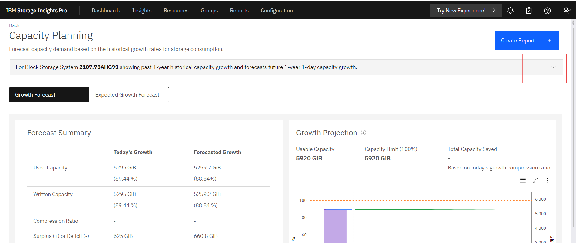

용량 계획 수립 세부 정보
하나 이상의 모니터되는 자원의 용량 요구사항에 대한 자세한 예측을 봅니다. 이전 메트릭, 고급 수식 및 사용자 고유의 입력 및 사용자 정의된 시간 범위를 사용하여 향후 용량 사용량을 프로젝트, 차트 및 보고할 수 있습니다.
용량 예측은 자원의 히스토리 메타데이터를 기반으로 합니다. 자원 사용의 실제 향후 용량은 선택된 시간 범위 동안 사용자 환경의 여러 요인 및 이벤트로 인해 달라질 수 있습니다. 과거 7일이상 히스토리 메타데이터를 사용할 수 없는 경우에는 예측이 표시되지 않습니다.

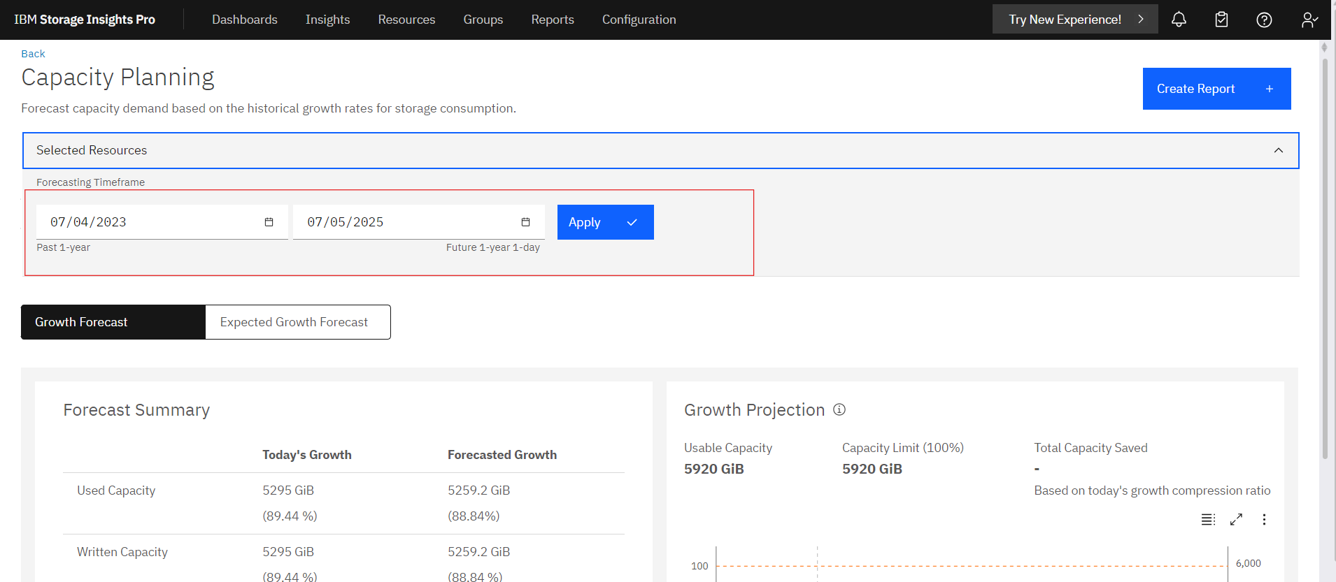

예측 기간
과거 날짜
용량 추정에 메타데이터를 사용할 과거 기간을 지정하십시오. 일반적으로 과거에 선택할수록 더 많은 메타데이터가 계산에 사용되며, 이는 용량 추정을 지원하는 데 도움이 될 수 있습니다.
기본적으로 지난 날짜는 오늘 날짜의 1년전입니다. 선택한 지난 날짜에 메타데이터를 사용할 수 없는 경우, 메타데이터는 처음 사용 가능한 날짜부터 사용됩니다. 최소 지난 날짜는 오늘 날짜의 7일전입니다. 최대 지난 날짜는 오늘 날짜의 2년전입니다.
미래 날짜
용량 사용량을 예상하는 향후 기간을 지정하십시오. 기본적으로 미래 날짜는 오늘 날짜로부터 1년입니다.
중요: IBM® Storage Insights Pro에서는 과거 메타데이터의 경우 최대 2년 전으로, 미래 예측은 최대 3년 전으로 계산의 시간 범위를 변경할 수 있습니다. IBM Storage Insights에서는 예측에 대한 블록 스토리지 시스템과 1년간의 과거 메타데이터로 제한됩니다.
조정된 사용 용량
조정된 사용 용량
예측 요약
향후 용량 요구사항을 예측하십시오.
기준 증가율 예측
이 지표는 히스토리 용량 사용량의 분석을 기반으로 향후 용량 요구사항을 표시합니다.
