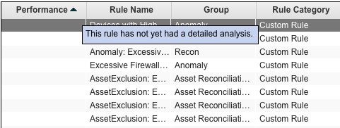

룰 성능 시각화를 켜면 성능 컬럼이 페이지에 추가됩니다. 성능 컬럼은 사용자 정의 룰 엔진에서 성능 문제가 발생하기 전까지는 공백입니다.
그림 1. 규칙 페이지의 성능 컬럼
규칙 페이지의 성능 컬럼

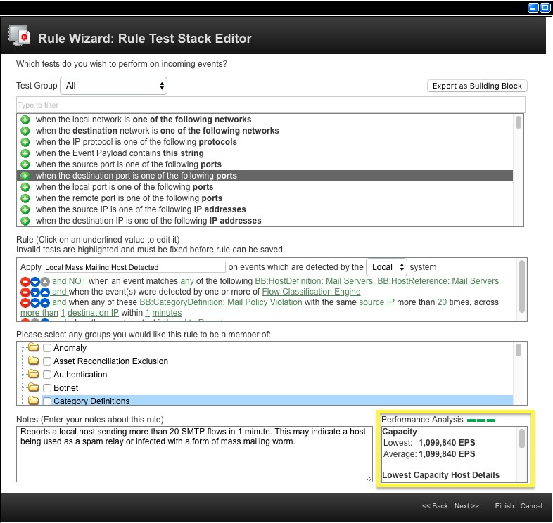

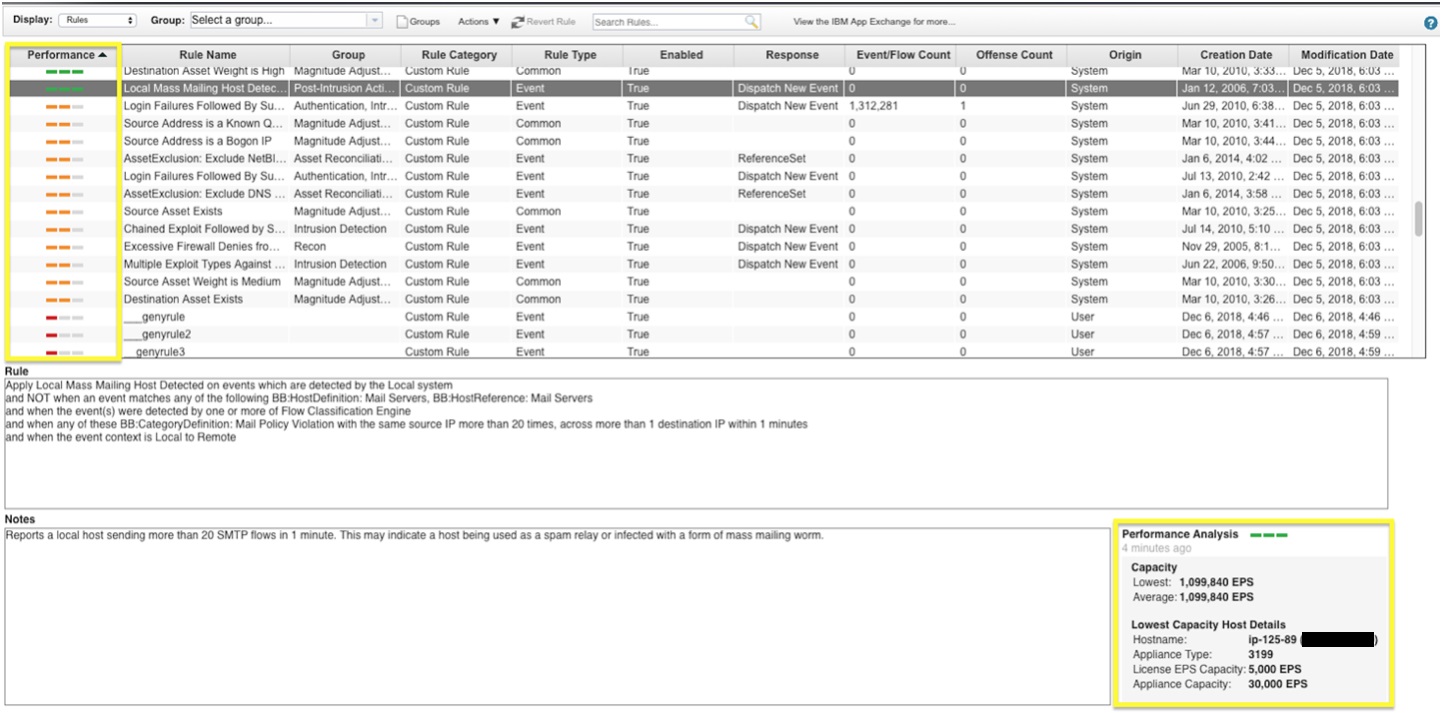

페이지의 오른쪽 아래에 있는 성능 분석 텍스트 상자와 성능 컬럼에 있는 색상 지정된 막대에 마우스 포인터를 이동하면 페이지에서 룰의 지표를 볼 수 있습니다. 룰을 편집할 때 룰 마법사에서 룰의 지표도 볼 수 있습니다. 룰의 지표가 업데이트되면 성능 분석 텍스트 상자의 시간소인이 표시됩니다. 규칙 작성에 대한 자세한 정보는 규칙 주제를 참조하십시오.
네트워크 보기 탭 또는 로그 보기 탭에서 을 클릭하여 페이지를 표시하십시오. 룰을 두 번 클릭하여 룰 마법사를 여십시오.
그림 2. 규칙 페이지의 성능 분석
규칙 페이지의 성능 분석
그림 3. 룰 마법사에서 성능 분석
규칙 마법사의 성능 분석
페이지의 성능 컬럼에서 색상 및 막대
표시되는 막대 수는 색맹을 위한 시각적 보조 도구입니다.
하나의 빨간색 막대
룰이 성능 이하이며 튜닝이 필요합니다. 이 룰에 대한 EPS/FPS 처리량이 한계의 하한보다 낮습니다. 룰을 열고 테스트를 튜닝하십시오.
두 개의 주황색 막대
룰에 튜닝이 필요할 수 있습니다.
세 개의 녹색 막대
룰이 EPS/FPS 임계값의 상한을 초과하는 높은 처리량을 보입니다.

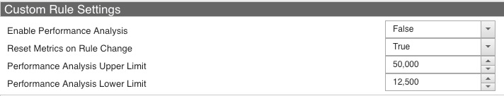

주: 색상 및 막대 수는 변경할 수 없습니다. 낮은 성능에 해당하는 룰의 정의는 관리자가 구성 가능합니다.
다음 이미지는 QRadar의 기본 사용자 정의 룰 설정을 보여줍니다.
그림 4. 사용자 정의 룰 설정
QRadar 의 사용자 정의 룰 설정
