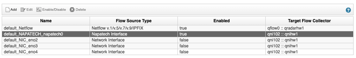

플로우 소스 구성 창은 QRadar Network Insights 어플라이언스의 네트워크 인터페이스에 대한 기본 플로우 소스를 표시합니다.
Napatech 네트워크 인터페이스를 사용하는 어플라이언스가 연결되어 있습니다.
  • napatech0 플로우 소스는 자동 감지되어 사용으로 설정됩니다.
  • 이러한 플로우 소스의 사용 상태를 편집, 삭제 또는 변경할 수 없습니다.
