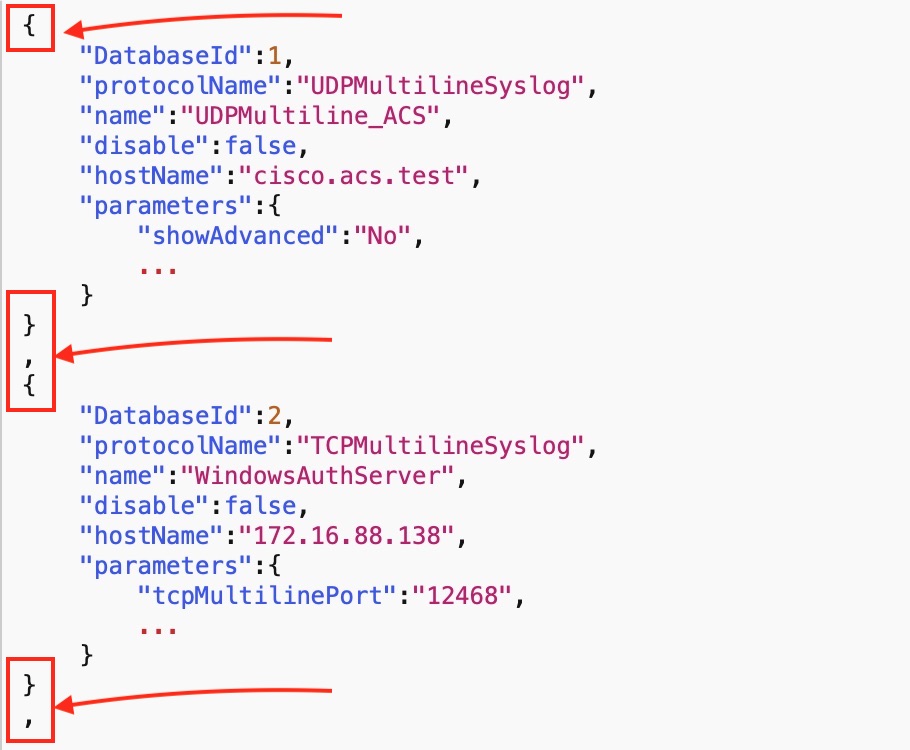

    중요: 여러 로그 소스를 추가하는 경우 각 로그 소스 정의에는 여는 중괄호와 닫는 중괄호가 있어야 합니다. 각 로그 소스 섹션은 다음 예제와 같이 쉼표로 구분해야 합니다.
    그림 1. logSources.json 형식화 예제
