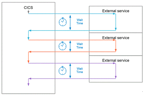

순차 트랜잭션 처리 시나리오에서 CICS는 외부 서비스를 호출하고 응답을 대기합니다. 그리고 CICS는 다수의 기타 외부 서비스를 호출하고 이로부터의 응답을 대기할 수도 있습니다. 이 시퀀스는 사용자가 필요한 모든 데이터를 수신할 때까지 계속됩니다. 많은 대기 시간이 있을 수 있으며, 응답이 수신될 때까지 프로그램 실행은 차단됩니다. 비동기 요청 작성 은 CICS 가 외부 서비스를 호출하고 응답을 대기하는 방법을 보여줍니다.
그림 1. 순차로 서비스 호출
이 이미지는 단일 페치를 보내고 리턴 대기 중인 개별 상위 명령을 표시합니다.

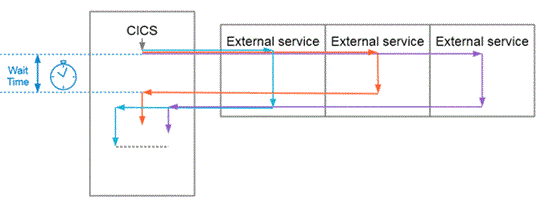

순차 트랜잭션 처리와는 달리, 비동기 트랜잭션 처리는 다수의 요청을 동시에 발행하는 방법을 제공합니다. 비동기적으로 외부 서비스를 호출하면 애플리케이션의 전체 응답 시간을 줄일 수 있습니다. 상위가 해제되어 하위 트랜잭션과 별도의 자체 로직으로 계속됩니다. 그림 2 에서는 CICS 가 동시에 여러 외부 서비스를 호출했음을 보여줍니다. 대기 시간이 감소되며 프로그램은 응답을 수신할 때까지 계속해서 처리할 수 있습니다.
그림 2. 병렬로 서비스 호출(비동기 처리)
이미지는 상위가 동시에 나가서 페치하기 위해 여러 하위를 발행했음을 표시합니다.
