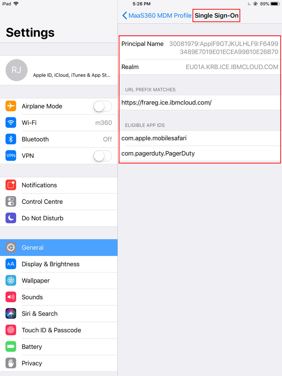

  1. 모바일 기기의 MDM 프로필을 MaaS360 확인하세요.
  2. 일반 설정을 열고 싱글 사인온 계정을 확인하십시오.

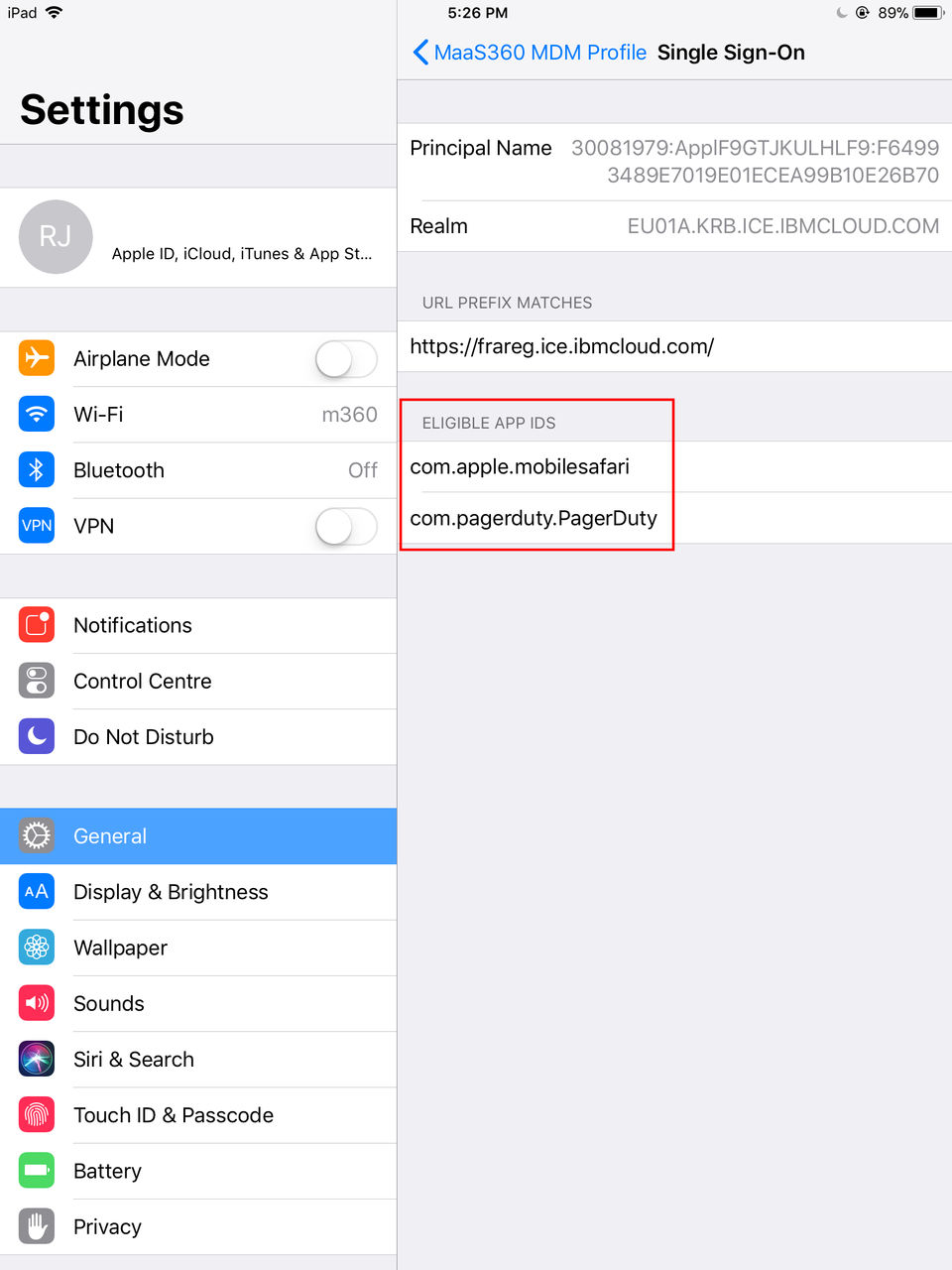

  3. 계정을 여십시오. 다음 정보가 포함되어 있어야 합니다.
    프린시펄 이름
    사용자 인증 중에 읽는 사용자 속성입니다. 시와 같은 형식의 값이 포함되어야 합니다.
    범위
    인증에 필요한 서비스 정보입니다. 시와 같은 형식의 값이 포함되어야 합니다.
    URL 접두어 일치
    URL 가 Verify 반드시 명시되어 있어야 합니다. 예를 들어, https://<host name>.verify.ibm.com입니다.
    적합한 앱 IDS
    이는 관리자가 MDM 정책의 허용 목록에 지정한 애플리케이션의 번들 ID를 나열합니다. 사인온을 시도하는 애플리케이션이 여기에 나열되어야 합니다.
    예:
    MaaS360 MDM 프로필
지정된 매개변수와 함께 싱글 사인온 계정이 표시되지 않는 경우 관리자에게 문의하여 추가 지원을 받으십시오.

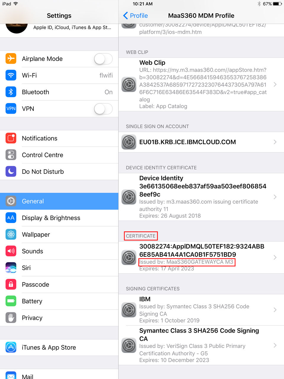

인증서 레이블이 비활성화된 경우 또는 다음 오류 메시지가 표시될 때CSIAH1502E Please make sure that your device is enrolled in MaaS360 and has a valid client certificate. Contact your IT administrator for help., 다음 단계를 따라 인증서가 손상되었는지 확인해 보세요:
  2. ‘일반’ 설정을 엽니다.
  3. 인증서 아래에서 MaaS360GATEWAYCA [M1/M2/M3/M4/M5/M6]에 의해 인증서가 발행되었는지 확인하십시오.
    예:
    MaaS360 MDM 프로필

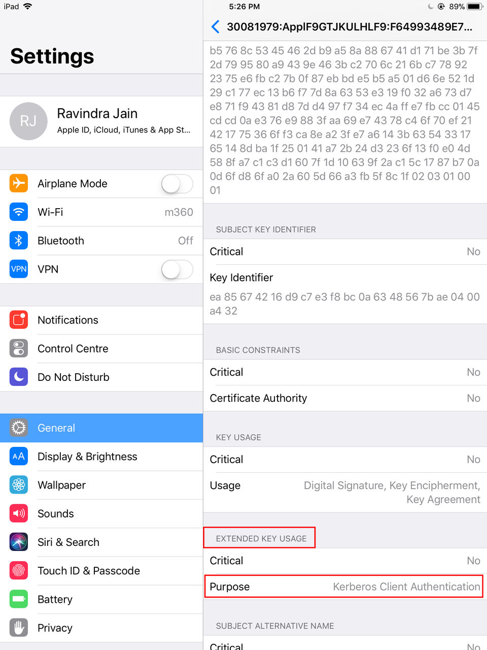

  4. 인증서를 누르십시오.
  5. 확장된 키 사용 아래에서 용도Kerberos 클라이언트 인증인지 확인하십시오.
    예:
    MaaS360 MDM 프로필
인증서가 MaaS360GATEWAYCA에 의해 발행되지 않았고 용도Kerberos 클라이언트 인증으로 설정되지 않은 경우 관리자에게 문의하여 추가 지원을 받으십시오.

인증서 레이블이 사용 안함으로 설정되어 있거나 인증서가 만료되었다는 프롬프트가 표시되면 다음 단계에 따라 만료 날짜를 확인하십시오.
  2. ‘일반’ 설정을 엽니다.
  3. 인증서 아래에서 MaaS360GATEWAYCA에 의해 인증서가 발행되었는지 확인하십시오.
    예:
    MaaS360 MDM 프로필
  4. 인증서를 누르고 만료 날짜를 확인하십시오. 예:
인증서가 이미 만료된 경우 관리자에게 문의하여 추가 지원을 받으십시오.

다음과 같은 오류 메시지가 표시되면CSIAH1502E Make sure that your device is enrolled in MaaS360 and has a valid client certificate. Contact your IT administrator for help.다음 단계를 따라 해당 애플리케이션이 싱글 사인온(SSO)을 사용할 수 있는지 확인하십시오:
  2. ‘일반’ 설정을 엽니다.
  3. 싱글 사인온 계정을 여십시오.
  4. 대상 애플리케이션 ID가 적합한 앱 IDS 아래에 나열되어 있는지 확인하십시오.
    예:
    MaaS360 MDM 프로필
애플리케이션이 적합하지 않은 경우 관리자에게 문의하여 추가 지원을 받으십시오.

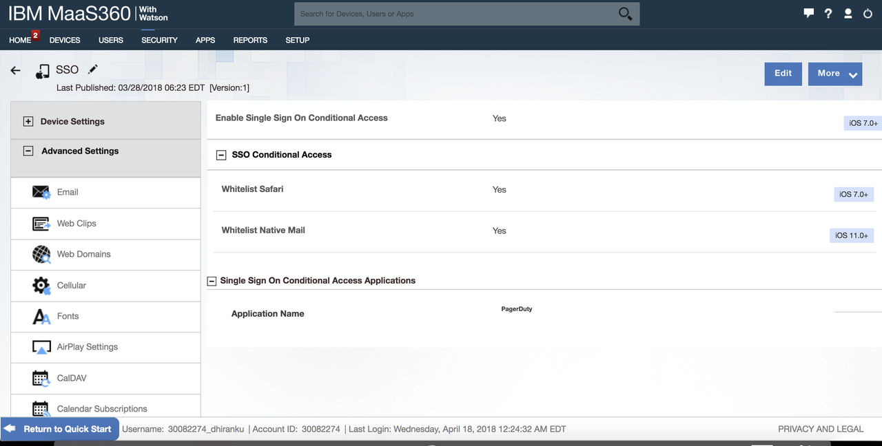

관리자 권한으로 포털에 MaaS360 접속하여, 단일 로그인 및 조건부 액세스를 위해 MDM 정책에서 해당 앱을 허용 목록에 추가하십시오. 다음 단계를 수행하십시오.
  • iOS 의 MDM 정책에서 [ 고급 설정 ] > [SSO 조건부 액세스] 로 이동합니다. 워크플로우는 부분적으로 앱 이름을 입력하면 정책 정보를 자동으로 완성합니다.
  • Android MDM 정책에서 ‘단일 로그인 설정 ’ > ‘SSO 조건부 액세스 ’로 이동합니다. 워크플로우는 부분적으로 앱 이름을 입력하면 정책 정보를 자동으로 완성합니다.
예:

디바이스가 인증서를 받았는지 확인하려면 다음 단계를 따르십시오.
    예:
    MaaS360 MDM 프로필
프로파일에 싱글 사인온 계정이 없고 올바른 인증서가 없는 경우 관리자에게 문의하여 추가 지원을 받으십시오.

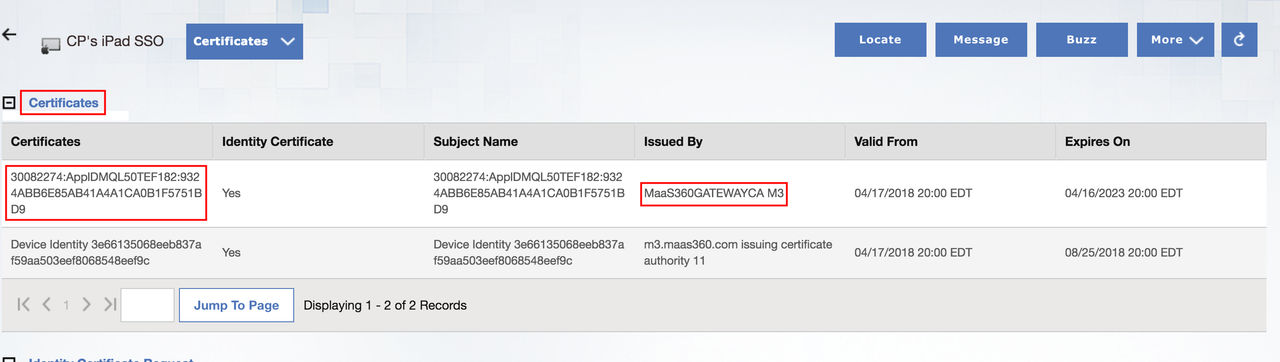

관리자 조치
디바이스 보기에 디바이스에 대한 인증서 탭에 SSO 인증서가 있는지 확인하십시오.
예:
MaaS360 MDM 프로필
