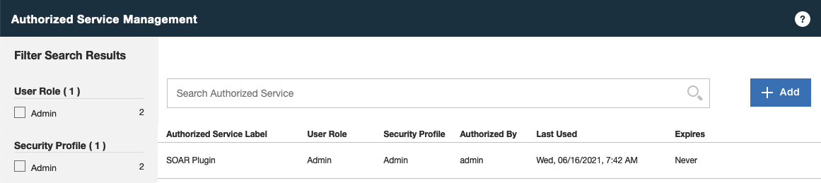

    2. 권한 부여된 서비스 관리 창에서 추가를 클릭하십시오.
    3. 권한 부여된 서비스 레이블 필드에 서비스의 이름을 입력하십시오.

    1. 관리 설정을 열고 QRadar on Cloud 셀프 서비스를 클릭하십시오.
    2. 권한 부여된 서비스 관리 를 클릭한 후 추가를 클릭하십시오.
    3. 서비스 이름에 이 권한 부여된 서비스의 이름을 입력하십시오.

    7. 저장을 클릭하십시오.
    8. 권한 부여된 서비스가 성공적으로 작성됨 대화 상자에 권한 부여된 서비스 토큰이 표시됩니다. 토큰을 안전한 위치에 복사한 후 대화 상자를 닫으십시오.
