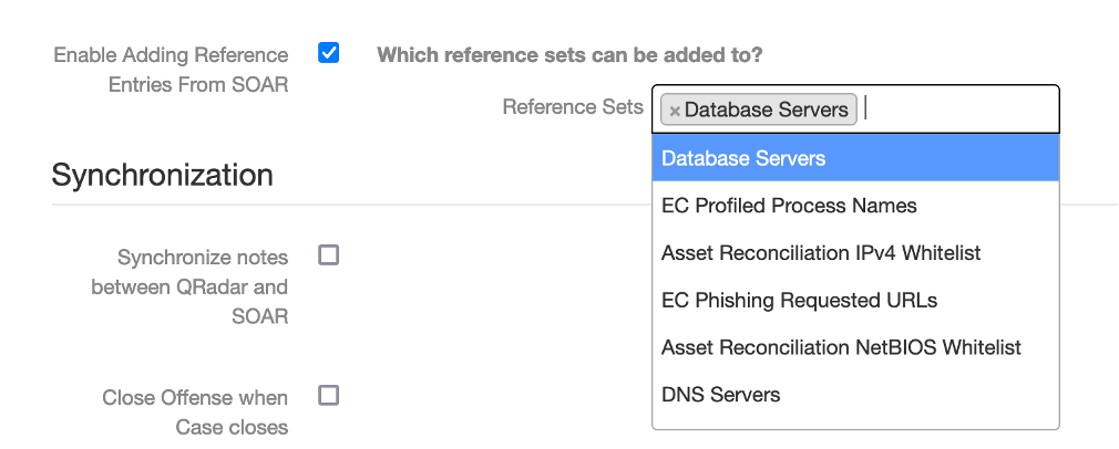

  2. 관리 탭의 IBM QRadar SOAR 플러그인 섹션에서 구성을 클릭하십시오.
  3. 환경 설정 탭에서 SOAR에서 참조 항목 추가 사용 선택란을 클릭하십시오.
  4. SOAR에 사용 가능하게 할 참조 세트를 선택하십시오.
    QRadar 참조 세트가 참조 세트 목록에 표시됩니다.

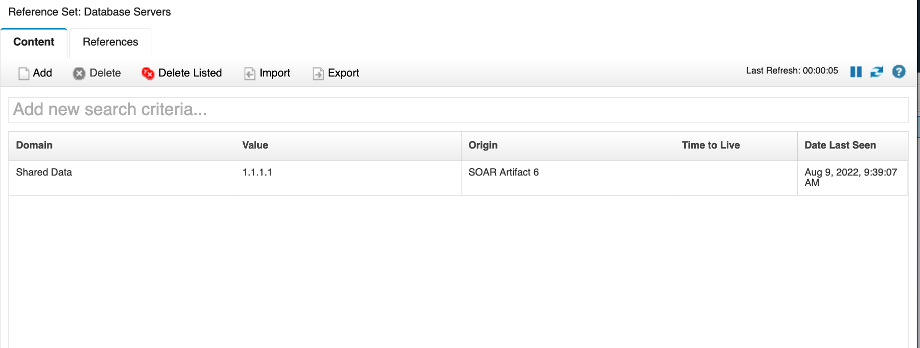

QRadar 관리자로서 참조 세트에 추가된 값을 볼 수 있습니다.
  1. 관리 탭의 시스템 구성 섹션에서 참조 세트 관리를 클릭하십시오.
  2. 참조 세트를 선택하고 컨텐츠 보기를 클릭하십시오.
    참조 세트 값이 컨텐츠 목록에 표시됩니다.
    이미지는 QRadar의 참조 세트 값을 표시합니다.
