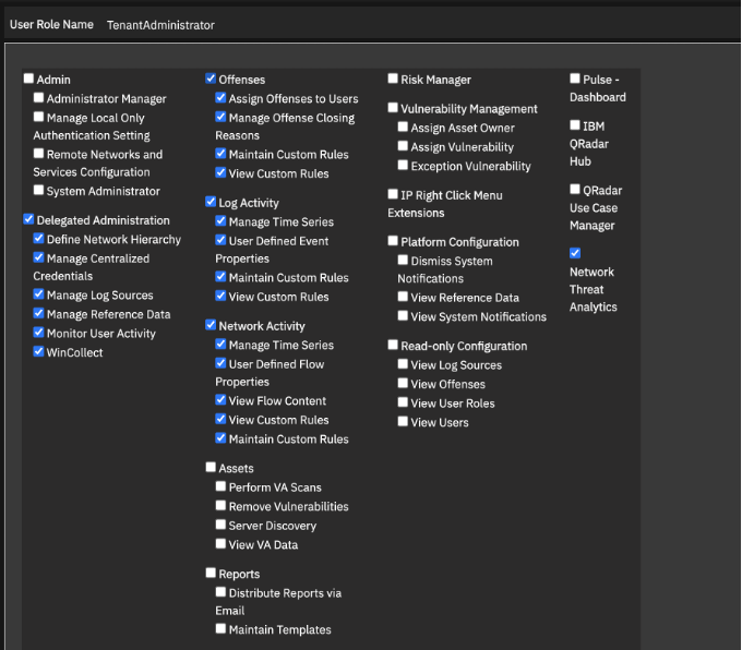

NTA 임차인 관리
테넌트 관리 사용자를 위한 역할을 작성하려면 다음 프로시저를 완료하십시오.
  1. 탐색 메뉴에서 ‘관리’를 클릭하세요.
  2. 시스템 구성 섹션에서 사용자 관리를 클릭한 다음 사용자 역할 아이콘을 클릭하십시오.
  3. 테넌트 관리 사용자의 새 역할을 작성하십시오 예를 들어, TenantAdministrator.
  4. 다음 스크린샷에 표시된 대로 확인란을 선택하여 역할에 권한을 추가하십시오.
    NTA 테넌트 관리자 역할의 권한을 보여주는 스크린샷
  5. 저장을 클릭하십시오.
주요 업무:
  • NTA 설정 구성 (애플리케이션 설정)
  • 기준선 생성 및 관리
  • 네트워크 위협 조사
필요한 권한:
  • 위임된 관리
  • 활동 로그 (조회 전용)
  • 네트워크 활동 (조회 전용)
  • 반칙 (조회 전용)
  • NTA

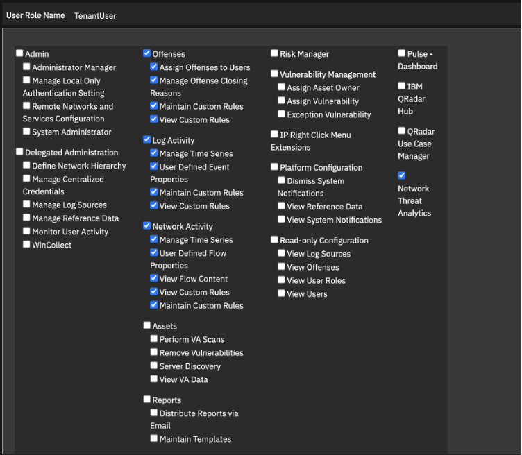

NTA 임차인 사용자
NTA 테넌트 사용자를 위한 역할을 생성하려면 다음 절차를 따르십시오.
  3. 테넌트 사용자의 새 역할을 작성하십시오 예를 들어, TenantUser.
    NTA 테넌트 사용자 역할의 권한을 보여주는 스크린샷
  5. 저장을 클릭하십시오.
주요 업무:
  • NTA에서 네트워크 데이터 확인 및 분석
  • 검토 결과 및 이상 사항
  • 네트워크 위협에 대한 내부 조사
필요한 권한:
  • 로그 활동 (조회 전용)
  • 네트워크 활동 (조회 전용)
  • 반칙 (조회 전용)
  • NTA
