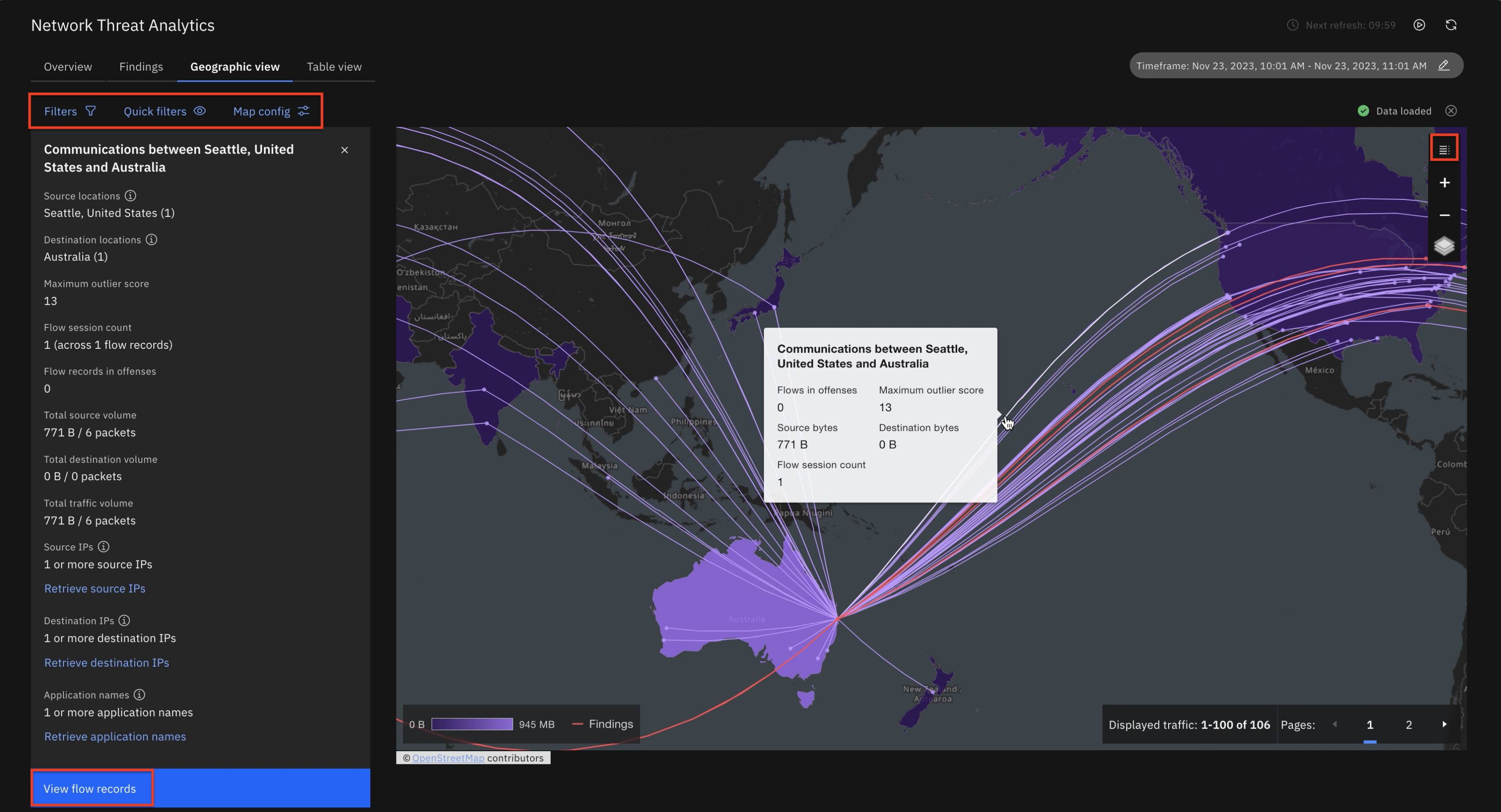

지리적 보기
지리적 보기 탭에서 맵의 각 행은 커뮤니케이션을 나타냅니다. 이는 두 위치 사이의 모든 플로우의 집계입니다. 빨간색 선은 커뮤니케이션에 첨부된 결과가 있음을 표시합니다.
  • 요약 정보를 보려면 선 위로 마우스를 이동하십시오.
  • 커뮤니케이션에 기여한 플로우 유형에 대한 정보를 보려면 선을 선택하십시오.
  • 플로우 레코드 보기 를 클릭하여 커뮤니케이션에 기여한 플로우 레코드를 보십시오.
맵에 표시되는 정보를 사용자 정의할 수도 있습니다.
  • 맵 구성 을 클릭하여 맵에 표시되는 정보를 변경하십시오.
  • 빠른 필터 를 클릭하여 공통 유스 케이스에 적용되는 사전 설정된 필터 세트를 선택하십시오. 각 사전 설정의 기준에 대해 학습하려면 필터 설명을 검토하십시오.
  • 필터 를 클릭하여 검토할 플로우 레코드의 범위를 좁히는 데 사용되는 필드를 수동으로 선택하십시오.
