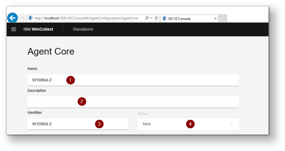

다음 그림은 구성할 수 있는 첫 번째 섹션을 표시합니다.
범례
1 에이전트의 이름 필드는 일반적으로 ID 필드와 동일합니다.
2 설명 필드는 에이전트를 식별하는 데 유용합니다.
3 ID 필드는 에이전트를 설치할 때 자동으로 생성됩니다. 이 값은 일반적으로 환경 설정의 호스트 이름 값입니다.
4 상태 필드 목록은 관리 모드의 WinCollect 에 사용됩니다.
