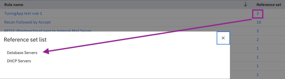

규칙을 조사할 때 규칙 테이블을 그룹화하면 관련 데이터 특성을 쉽게 볼 수 있습니다. 그룹화된 테이블 모드로 전환하려면 트리 구조 아이콘(그룹화된 테이블을 표시하는 아이콘)을 클릭하십시오. 그룹화된 테이블 모드에서 테이블에는 로그 소스 유형, 규칙 이름, 테스트, 전술 및 기술과 같은 그룹화 가능한 열 중 두 개 이상이 포함되어야 합니다. 열은 열 목록에 정의된 순서대로 그룹화되며, 이는 기어 아이콘에서 사용할 수 있습니다. 트리 구조 아이콘에서 화살표를 클릭하여 테이블 그룹화를 추가로 사용자 정의할 수도 있습니다. 그런 다음 현재 표시된 그룹화 가능 열에서 선택하거나 실제 행 수가 아니라 보고서의 하위 행 수만 표시하십시오. 보고서 열에 항목 수가 있으면 숫자를 클릭하여 실제 하위 항목의 목록을 확인하십시오. 예를 들어, 보고서에 규칙 이름과 참조 세트 열이 있습니다. 관련 참조 세트 목록을 가져오려면 보고서에서 숫자를 클릭하여 규칙별 참조 세트 수를 확인할 수 있습니다.
참조 세트가 있는 규칙에 대한 규칙 테이블의 하위 행을 표시하는 이미지

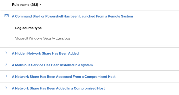

테이블에 두 개의 그룹화 가능 컬럼이 있으면 한 개의 중첩 레벨이 테이블에 표시됩니다. 다음 이미지에서 두 개의 그룹화 가능 컬럼은 룰 이름과 로그 소스 유형입니다.

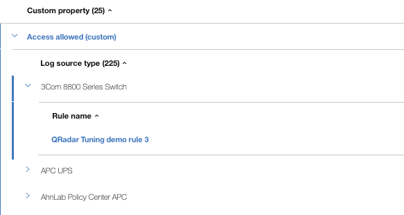

보고서에 세 개의 그룹화 가능 컬럼이 있는 경우 두 개의 중첩 레벨이 테이블에 표시됩니다. 다음 이미지에서 세 개의 그룹화 가능한 열은 사용자 정의 특성, 로그 소스 유형 및 규칙 이름입니다.
