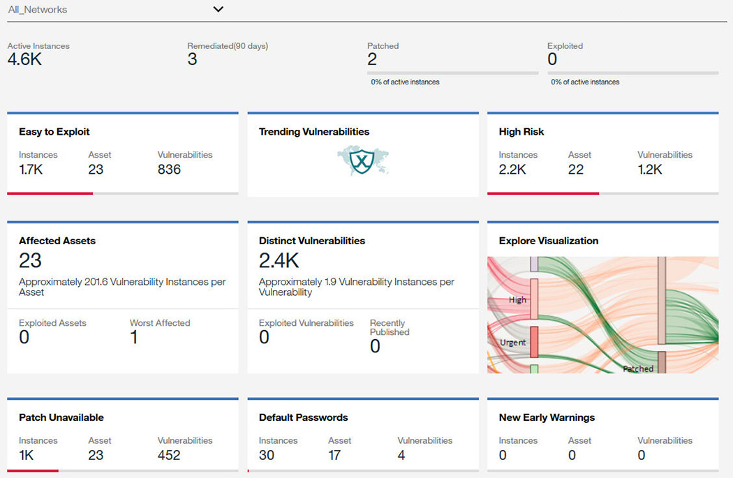

QVI 탭의 다중 퍼스펙티브에서 네트워크의 취약성 상태를 봅니다.
대시보드의 각 영역은 네트워크의 취약성에 대한 고유 보기를 나타냅니다. 표시된 숫자 옆의 화살표는 QRadar® 마지막으로 취약성 상태를 조사한 이후 상대적인 증가 또는 감소를 나타냅니다. 예를 들어 위쪽을 가리키는 화살표는 이전 설문조사의 데이터와 비교했을 때 해당 취약성 상태의 인스턴스가 증가했음을 나타냅니다.

다음 이미지는 QRadar 자산 데이터베이스에서 쿼리한 취약성 데이터의 시각화 예시입니다.
그림 1. Vulnerability Insights
qVI 그래프
기본적으로 QRadar 배포에 구성된 모든 네트워크가 표시됩니다. 네트워크 계층 구조 구성을 기반으로 하는 All_Networks 메뉴에서 특정 네트워크에 의해 보기를 필터링할 수 있습니다.
그래프의 맨 위 행에서 다음 데이터가 참조됩니다. 추가 세부사항을 보려면 각 카테고리와 연관된 숫자를 클릭하십시오.

다음 이미지는 대시보드의 취약성 데이터 보기를 표시합니다.

시각화 탐색
그래픽을 클릭하여 네트워크의 취약성 상태에 대한 그래픽 표현을 확인하십시오.
Figure 8. Visualization of vulnerabilities
네트워크에서 상태, 심각도 또는 운영 체제별로 취약성을 필터링하십시오.
다음 이미지는 네트워크 및 기타 필터로 필터링할 수 있는 시각화 탐색 페이지를 표시합니다.
