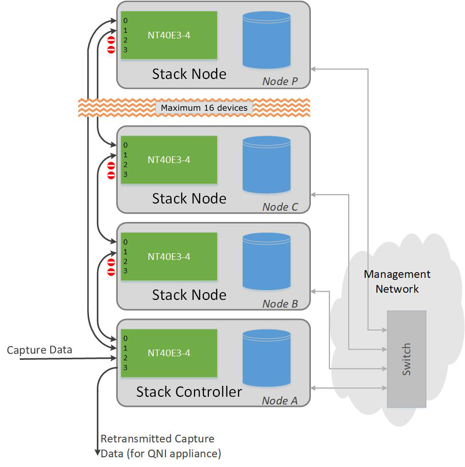

다음 다이어그램은 스택 컨트롤러(어플라이언스 A)와 3개의 스택 노드(어플라이언스 B, C 및 P)가 있는 샘플 토폴로지를 보여줍니다.
NT40E3-4 포트는 포트 0와 1을 사용하여 연결하여 링을 형성합니다.
  1. 어플라이언스 A, 포트 0은 어플라이언스 B, 포트 1에 연결됩니다.
  2. 어플라이언스 B, 포트 0은 어플라이언스 C, 포트 1에 연결됩니다.
  3. 어플라이언스 C, 포트 0은 어플라이언스 A, 포트 1에 연결됩니다.
그림 1. QRadar Network Packet Capture 샘플 토폴로지입니다.
스택 제어기는 다이어그램의 맨 아래에 표시되며, 수신 캡처 데이터 및 재전송된 전송 캡처 데이터가 있습니다. 스택 컨트롤러는
스택 노드에 상호 연결됩니다(컨트롤러를 포함하여 최대 16개의 노드가 있음). 스택 컨트롤러는 또한 스택 노드입니다. 각 스택 노드에는 SmartNIC 및 데이터베이스가 있으며 스위치 및 관리 네트워크에 대한 양방향 연결이 있습니다.
