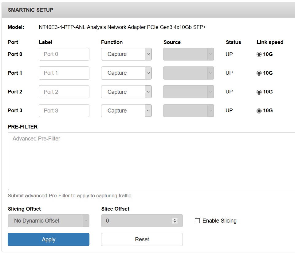

SmartNIC 구성
SMARTNIC 설정 위젯을 사용하여 SmartNIC 포트 설정, 패킷 처리 및 사전 필터를 구성합니다.
포트 설정
트랜시버 모듈이 포트에 설치되어 있는 경우 기본적으로 사용으로 설정됩니다. SMARTNIC 설정 위젯에서 수동으로 모듈을 사용 안함으로 설정할 수 있습니다. 기본적으로 각 포트는 트랜시버 모듈의 연결 속도를 자동으로 발견합니다. 그러나, Dual Rate 모듈을 사용 중인 경우 단일 선택 단추를 사용하여 속도를 수동으로 설정할 수 있습니다.
다음 표는 각 포트에 대한 기능 구성을 설명합니다. 포트에 이름을 지정하도록 선택하는 경우 이 이름은 포트 번호가 참조되는 사용자 인터페이스의 다른 파트에 반영됩니다.
표 1. 포트 설정의 기능 구성
포트 기능 설정 설명
캡처 기본 설정. 패킷이 캡처됩니다.
사용 안함 패킷 캡처가 꺼지고 패킷이 캡처되지 않습니다.
로컬 재전송 패킷이 다른 로컬 포트로 전송됩니다. 패킷을 재전송할 포트를 선택하십시오.
ETS 재전송 ETS(Encapsulated Time Stamp)가 모든 패킷에 추가되고 모든 패킷이 다른 로컬 포트로 재전송됩니다. 자세한 정보는 로컬 재전송 설정 을 참조하십시오.
그림 1. 가속기 설정
SmartNIC 설정 창은 SmartNIC의 모델 번호 및 포트, 레이블, 기능, 소스, 상태 및 링크 속도에 대한 필드를 표시합니다. 그리고 캡처된 트래픽에 적용되는
사전 필터 텍스트를 지정하기 위한 필드가 있습니다. 슬라이싱을 사용으로 설정하기 위한 선택란과 슬라이싱 오프셋을 지정하기 위한 두 개 필드가 있습니다. 현재 설정을 적용하고 재설정하기 위한 두 개의 단추가 창의 맨 아래에 있습니다.
