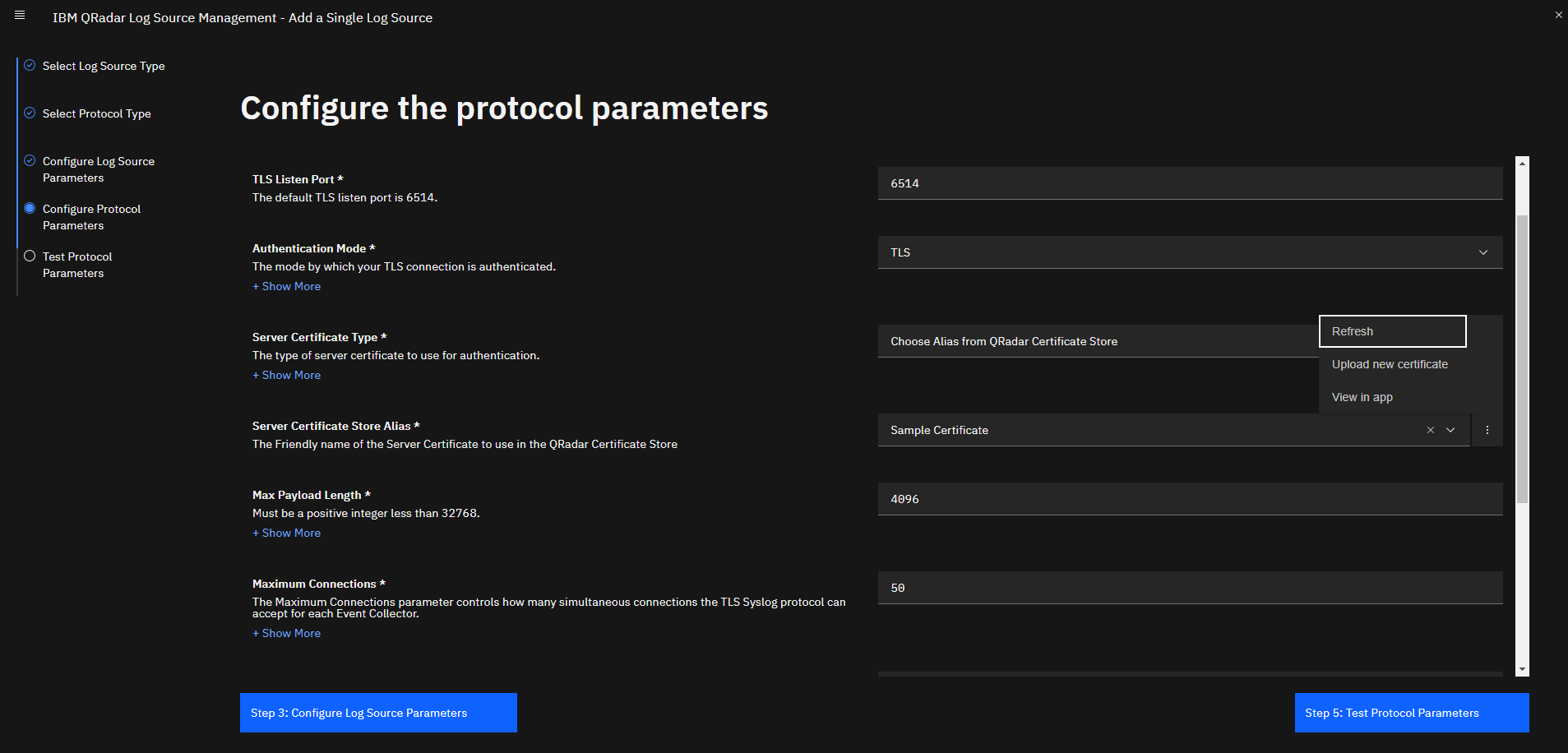

버전 7.0.0
중앙집중형 인증서 저장소에서 인증서 보기
로그 소스에 대한 프로토콜을 구성할 때, 이제 각 프로토콜에 대한 해당 인증서를 볼 수 있습니다. 프로토콜에 대한 서버 인증서가 중앙집중형 인증서 저장소로 업로드되는 경우, 서버 인증서 저장소 별명 목록에서 인증서를 선택하십시오.
QRadar 인증서 저장소에서 별명 선택
시스템 관리자 권한이 있고 IBM® QRadar Certificate Management 앱이 설치된 경우, QRadar Log Source Management 앱의 프로토콜 매개변수 구성 페이지에서 새 인증서를 업로드할 수 있습니다. QRadar 인증서 관리 앱이 설치되지 않은 경우 프로토콜 매개변수 구성 페이지에서 설치할 수 있습니다.
