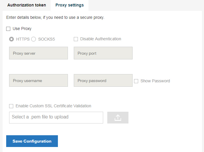

  10. 프록시가 있는 경우 프록시 설정 탭을 클릭하고 프록시 사용 선택란을 선택하십시오.
  11. 프록시에 사용할 보안 프로토콜의 유형을 선택하십시오.
    • HTTPS
    • SOCKS5
  12. 프록시 서버에 사용자 이름 및 비밀번호가 필요하지 않은 경우 인증 사용 안함 선택란을 선택하십시오.
    • 프록시 서버 필드에서 프록시 서버의 URL을 입력하십시오. 애플리케이션 서버에서 프록시 서버를 사용하여 인터넷에 연결하는 경우 프록시 서버가 필요합니다.
    • 프록시 포트 필드에 프록시 서버의 포트 번호를 입력하십시오.
    • 프록시 사용자 이름 필드에 프록시 서버의 사용자 이름을 입력하십시오. 인증 프록시를 사용하는 경우 사용자 이름이 필요합니다.
    • 프록시 비밀번호 필드에 프록시 서버의 비밀번호를 입력하십시오. 인증된 프록시를 사용하는 경우에는 비밀번호가 필요합니다.
  13. QRadar 인스턴스와 X-Force® Exchange간의 프록시 통신을 위한 사용자 정의 SSL 인증서가 있는 경우 사용자 정의 SSL 인증서 유효성 검증 사용 선택란을 선택하십시오.
  14. 파일 업로드 아이콘 사용자 정의 SSL 인증서 파일 업로드 아이콘 을 클릭하고 사용자 정의 SSL 인증서를 선택하십시오. .pem 파일만 지원됩니다.
  15. 구성 저장을 클릭하십시오.
프록시 구성 화면
