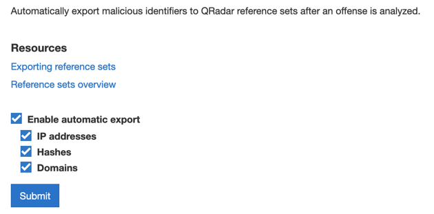

  1. 탐색 메뉴 ( 탐색 메뉴 아이콘 ) 에서 관리를 클릭하십시오.
  2. 앱 섹션의 QRadar Advisor with Watson아래에서 구성을 클릭하십시오.
  3. 선택적 설정 을 클릭하여 선택적 설정 메뉴 페이지를 여십시오.
  4. 참조 세트 내보내기를 클릭하십시오.
  5. 자동 내보내기 사용 선택란을 선택하고 다음 선택사항 중에서 선택하십시오.
    • IP 주소
    • 해시
    • 도메인
  6. 제출을 클릭하십시오.
    참조 세트 내보내기 화면
