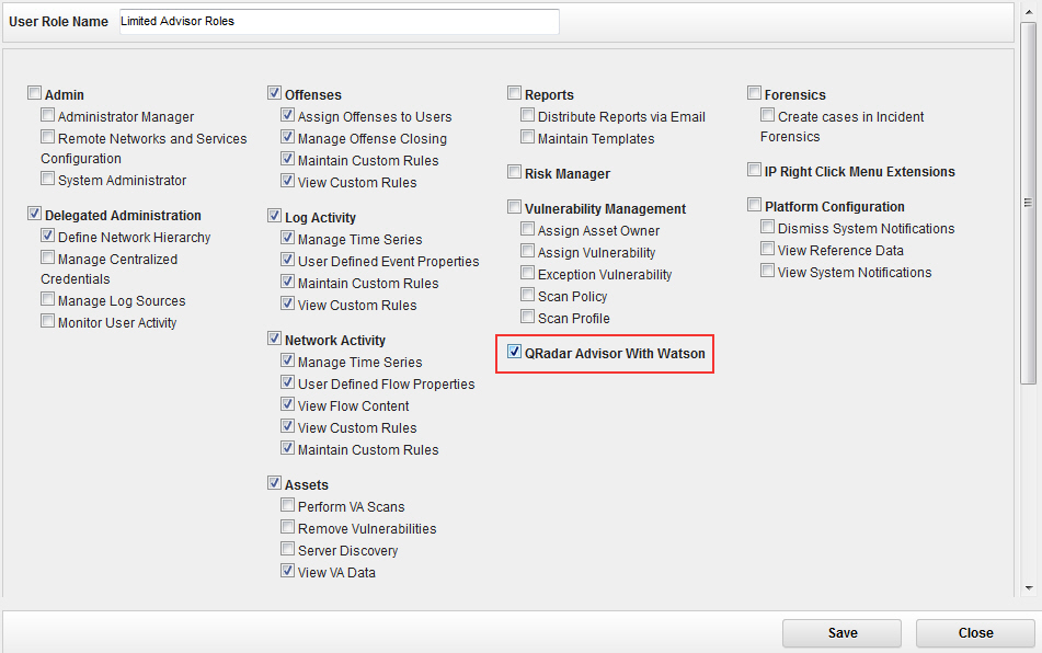

  3. 사용자 역할을 선택한 후 QRadar Advisor with Watson 선택란을 선택하여 역할에 권한을 추가하십시오.
    QRadar Advisor with Watson 사용자 역할 화면
