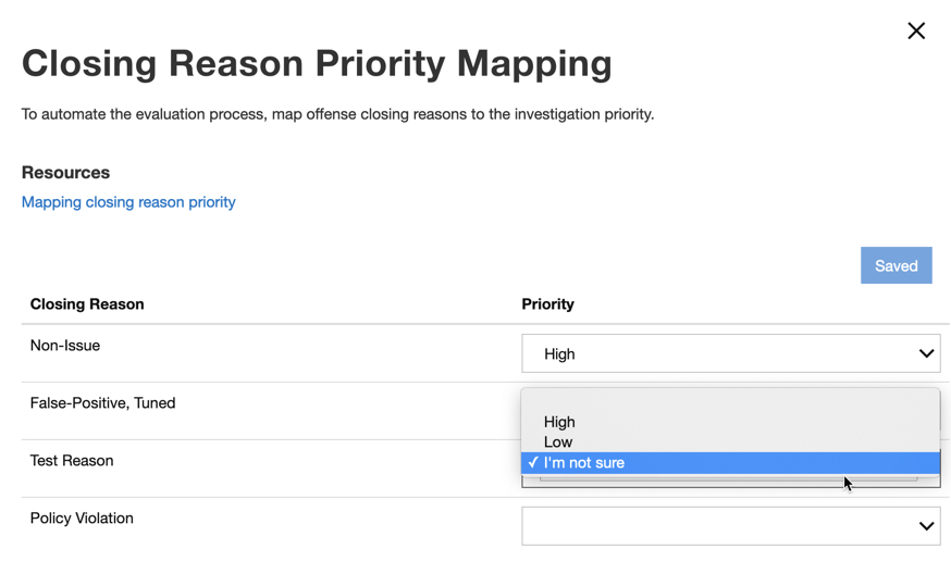

닫기 이유 우선순위 맵핑 구성 페이지에는 QRadar 시스템에 정의된 모든 닫기 이유가 나열됩니다. 각 해결 처리 이유를 높음, 낮음 또는 알 수 없음에 맵핑할 수 있습니다. 맵핑된 해결 처리 이유가 있는 오펜스를 해결 처리하는 경우 이는 AI 피드백으로 전송됩니다. 예를 들어, AI 예측 오펜스 ID "10" 이 낮은 우선순위이고 "False Positive" 의 닫기 이유로 이를 닫습니다. 이는 "낮음" 으로 맵핑되었으며 그런 다음 자동으로 " Watson에 동의합니다" 로 전송됩니다. 또는 AI가 낮은 것으로 예측했지만 "높음" 으로 맵핑된 "에스컬레이션됨" 의 이유로 이를 닫으면 "아니오, Watson에 동의하지 않습니다." 로 전송됩니다.
AI 피드백 콜렉션을 자동화하면 해결 처리 이유를 맵핑한 후 매 오펜스마다 동의함 또는 동의하지 않음을 클릭할 필요가 없게 됩니다. 그러나 수동 피드백을 제공하는 경우에는 해결 처리 이유가 맵핑되어 있더라도 제공하는 수동 피드백이 우선합니다.

  5. QRadar 시스템에서 닫기 이유를 확인한 후 메뉴에서 AI 우선순위 평가 선택사항을 선택하십시오.
    닫기 이유 우선순위 맵핑 화면
