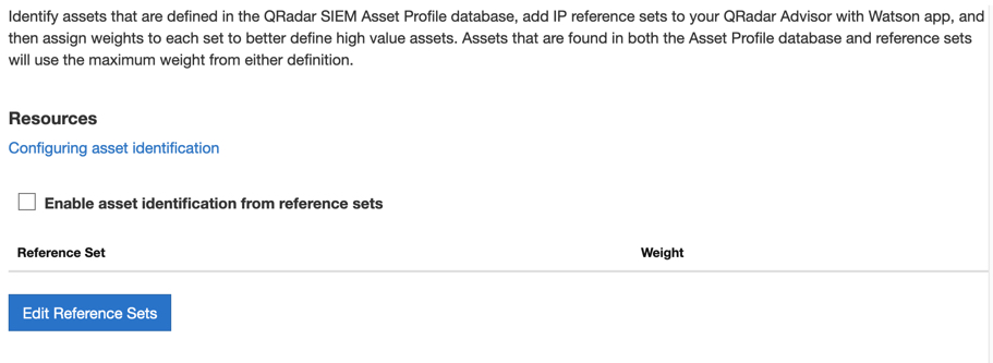

  5. QRadar Advisor with Watson 가 참조 세트에서 식별된 자산 가중치를 사용할 수 있도록 하려면 참조 세트에서 자산 ID 사용 선택란을 선택하십시오.
  6. 참조 세트 편집을 클릭하십시오.
  7. 사용 가능한 참조 세트 섹션에서 자산 가중치를 추가하려는 참조 세트를 선택하십시오. 참고: QRadar 에 참조 세트가 구성되어 있어야 합니다. 그렇지 않으면 사용 가능한 참조 세트 목록에 표시되지 않습니다.
    자산 식별 화면
