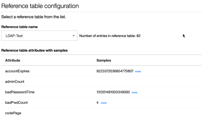

  2. 참조 테이블 이름 목록에서 참조 테이블을 선택하십시오.
    참고: 선택한 참조 테이블의 정보를 기반으로 필드가 채워집니다.
    참조 테이블 구성
  3. 다음을 클릭하십시오.

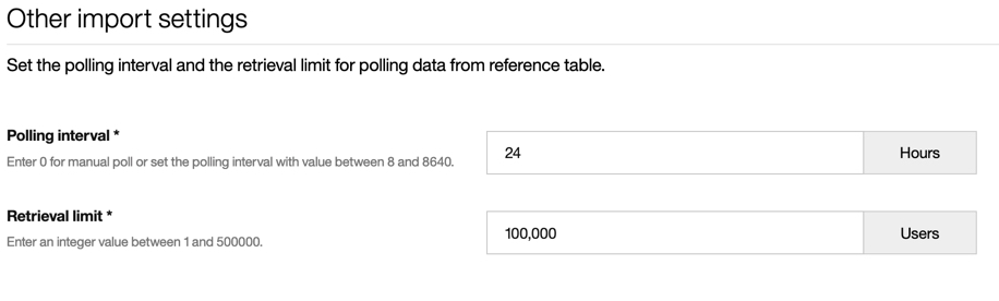

  4. 폴링 간격 필드에서 앱이 참조 테이블의 데이터에 대해 폴링하는 빈도를 정의하십시오. 수동으로 폴링하려면 폴링 간격을 0으로 입력할 수 있습니다. 0의 폴링 간격을 입력하면 피드에 표시된 폴링 옵션으로 앱을 수동으로 폴링해야 합니다.
  5. 검색 한계 필드에 폴링에서 리턴할 레코드 수의 값을 입력하십시오.
    리턴 가능한 최대 레코드 수는 500,000입니다.
    참조 테이블에 대한 기타 가져오기 설정
  6. 다음 을 클릭하여 구성 요약을 검토한 후 저장을 클릭하십시오.
