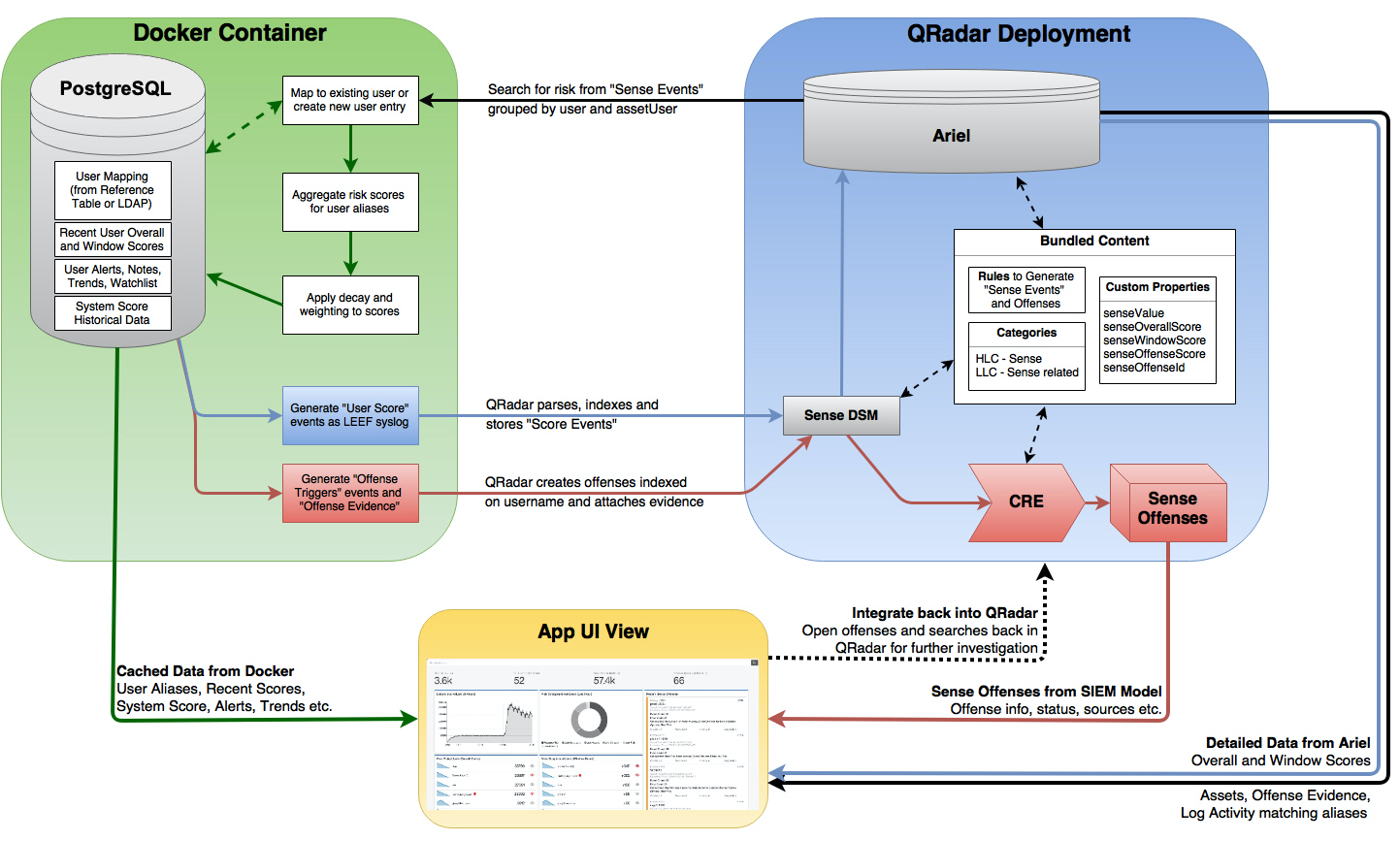

프로세스 개요
UEBA 앱은 QRadar® 시스템과 함께 작동하여 네트워크 내의 사용자에 대한 데이터를 수집합니다.
UEBA 작동 방식
- 로그는 QRadar에 데이터를 보냅니다.
- UEBA 특정 규칙은 사용으로 설정된 UEBA 규칙에 따라 특정 이벤트를 찾고 UEBA 앱에서 읽는 새 감지 이벤트를 트리거합니다.
- UEBA 규칙을 사용하려면 이벤트에 사용자 이름 및 기타 테스트가 있어야 합니다 (규칙을 검토하여 찾고 있는 항목을 확인하십시오).
- UEBA 는 참조 테이블에서 senseValue 를 가져오고 감지 이벤트에서 사용자 이름을 가져온 후 해당 사용자의 위험 점수 를 senseValue 금액만큼 늘립니다.
- 사용자의 위험 점수 가 UEBA 설정 페이지에서 설정한 임계값을 초과하면 UEBA 에서 "UBA: Create Offense" 룰을 트리거하는 이벤트를 보내고 해당 사용자에 대해 오펜스가 작성됩니다.
