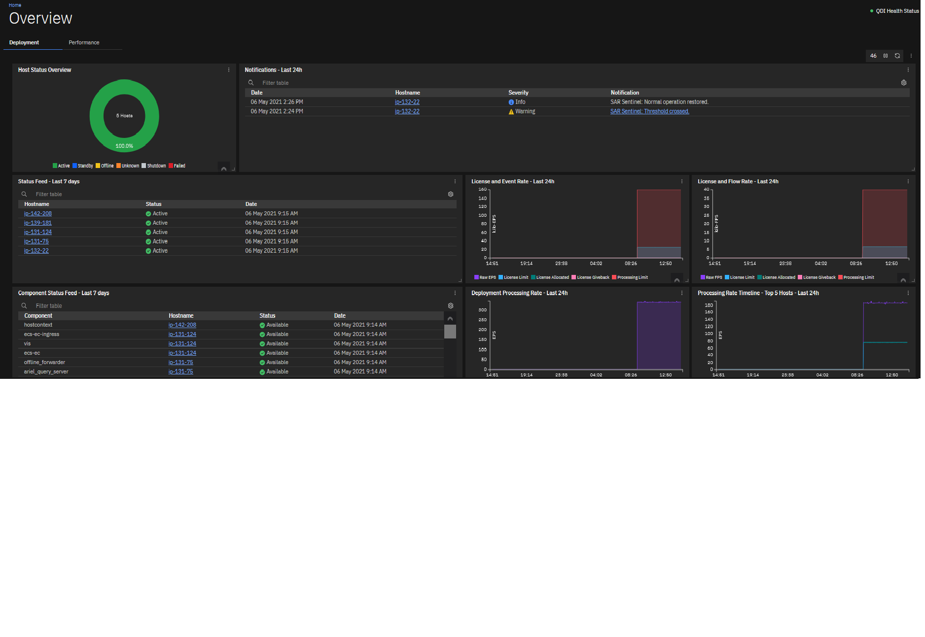

배치 페이지
배치 페이지의 차트를 사용하면 배치 레벨에서 QRadar 메트릭 및 통계를 시각화하는 데 도움이 됩니다. 다음 이미지는 개요 페이지의 배치 탭 예입니다.
그림 1. 개요 배치 페이지
개요 페이지의 배치 탭 예제를 표시하는 이미지
다음 표는 사용 가능한 차트의 일부 및 사용 방법에 대해 설명합니다.
표 1. 배치 보기
차트 설명
호스트 상태 개요 호스트 상태 개요 차트는 다른 QRadar 상태의 호스트 수를 표시합니다.
사용자 활동
사용자 활동 차트는 QRadar 애플리케이션 로드의 상위 레벨 보기를 표시합니다. 세 개의 주요 활동이 나열됩니다.
사용자 세션 수: 사용자 수 및 QRadar에 로그인한 세션.
실행 중인 조회 수: QRadar에서 실행 중인 Ariel 검색 조회의 수입니다. 이 지표는 1분마다 샘플링되며 1분 미만 동안 실행하는 짧은 조회에 대해서는 고려하지 않습니다.
커서: 시스템에 있는 Ariel 검색 커서의 수입니다.
검색 활동별 최상위 사용자/사용자 그룹
이 차트는 각 사용자 또는 사용자 그룹에 대한 검색 활동 통계를 표시합니다.
  • 사용자별 검색 활동
  • 사용자 역할별 검색 활동
API 활동별 최상위 사용자
사용자 및 사용자 역할별로 각 사용자에 대한 QRadar REST API 활동 통계를 표시합니다.
라이센스 및 이벤트/플로우 비율
배치의 모든 호스트에서 총 이벤트 및 플로우 비율을 표시하고 호스트에 할당된 라이센스 및 라이센스 한계도 표시합니다.

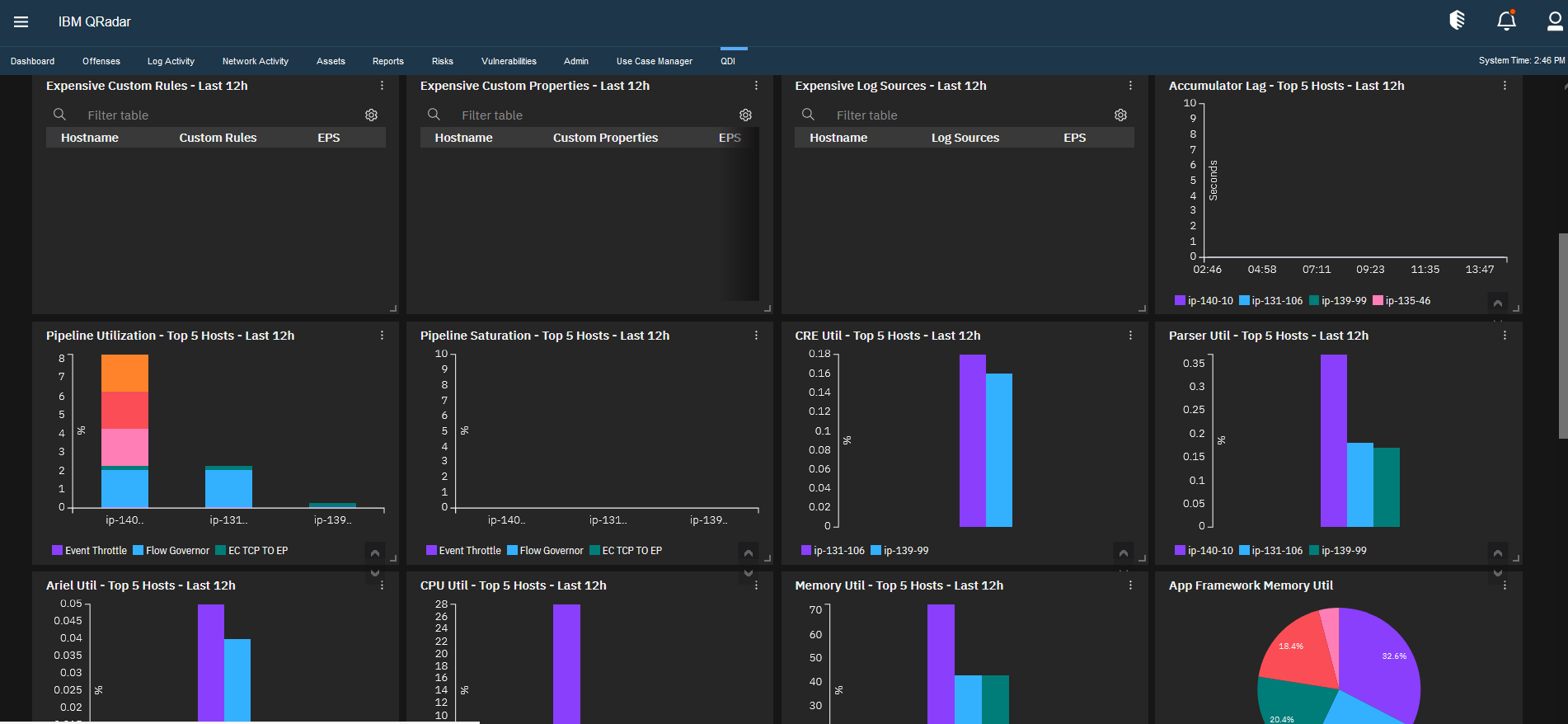

성능 페이지
성능 페이지의 정보를 사용하여 애플리케이션, 파이프라인 및 시스템 레벨에서 QRadar 지표 및 통계를 볼 수 있습니다. 다음 이미지는 개요 페이지의 성능 탭 예입니다.
그림 2. 개요 성능 페이지
개요 페이지의 성능 탭 예제를 표시하는 이미지입니다.
표 2. 성능 보기
차트 설명
상위/하위 파이프라인 활용, 포화 및 오류/제거 이 차트 그룹은 QRadar 이벤트 파이프라인 활용도별로 가장 높은 호스트와 가장 낮은 호스트를 표시합니다.
비용이 많이 드는 QRadar 애플리케이션 아티팩트 이 차트는 가장 최근에 비용이 많이 드는 QRadar 애플리케이션 아티팩트를 데이터 사용량별로 표시합니다.
시스템 메트릭별 상위/하위 호스트 이 차트는 서로 다른 운영 체제 메트릭으로 식별되는 배치에서 가장 높고 낮은 호스트를 표시합니다.
배치 시스템 지표 평균 이러한 차트는 배치에서 모든 호스트의 시스템 지표 평균을 표시합니다.
