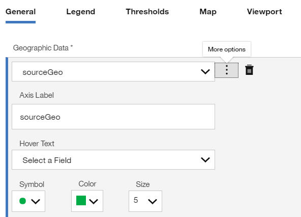

  7. 일반 탭의 지리적 데이터 필드에서 sourceGeo 를 선택하고 추가 옵션 아이콘 (추가 옵션 아이콘) 을 클릭하십시오.
    1. 축 레이블sourceGeo로 두십시오.
    2. sourceGeo풍선 텍스트로 선택하십시오.
    3. 데이터 점에 대해 원형 기호, 녹색 색상 및 크기 5 를 선택하십시오.
    4. 선택한 행을 최소화하려면 추가 옵션 아이콘 (추가 옵션 아이콘) 을 클릭하십시오.
      그림 1. sourceGeo 데이터에 대한 설정

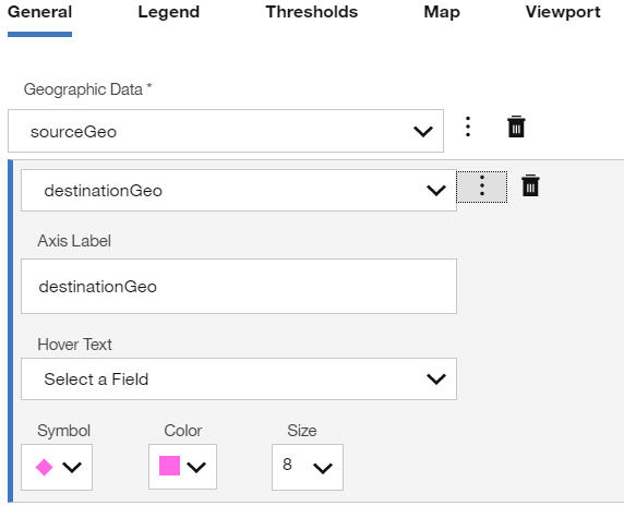

  8. 시리즈 추가를 클릭하고 destinationGeo를 선택한 후 7단계를 반복하십시오. 7c단계에서 데이터 점에 대한 값을 다이아몬드 기호, 분홍색 색상, 8 크기로 변경하십시오.
    그림 2. destinationGeo 데이터에 대한 설정
