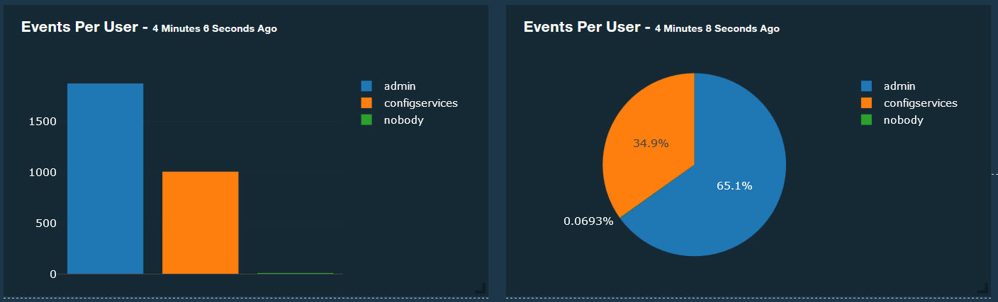

이 시나리오에서는 기타 지표 대시보드에 사용자별 이벤트 차트에 대한 원형 차트 보기를 추가하려고 합니다. 기본적으로 이 대시보드에는 막대형 차트 보기가 표시됩니다.

      그림 1. 하나의 차트에 대한 다양한 보기
      하나의 차트에 대해 다른 보기를 표시하는 이미지

대시보드에서 양쪽 차트 보기를 모두 사용할 수 있습니다.
그림 2. 동일한 차트에 대한 두 가지 보기
동일한 차트의 두 보기를 표시하는 이미지
