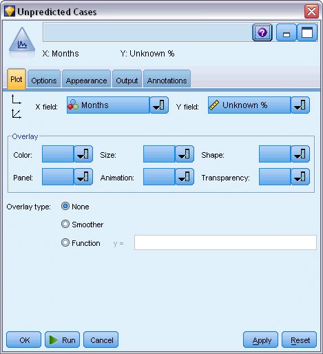

    그림 12. plot 노드: 도표 탭
    plot 노드: 도표 탭
  34. plot 노드를 파생 노드에 연결하십시오.
  35. plot 노드의 도표 탭에서 Months를 X 필드로, Unknown %를 Y 필드로 선택하십시오.
  36. 외형 탭을 클릭하십시오.

  37. 제목으로 예측 가능한 고객에 대한 %로 표시한 예측 불가능한 고객을 입력하십시오.
  38. 노드를 실행하십시오.
