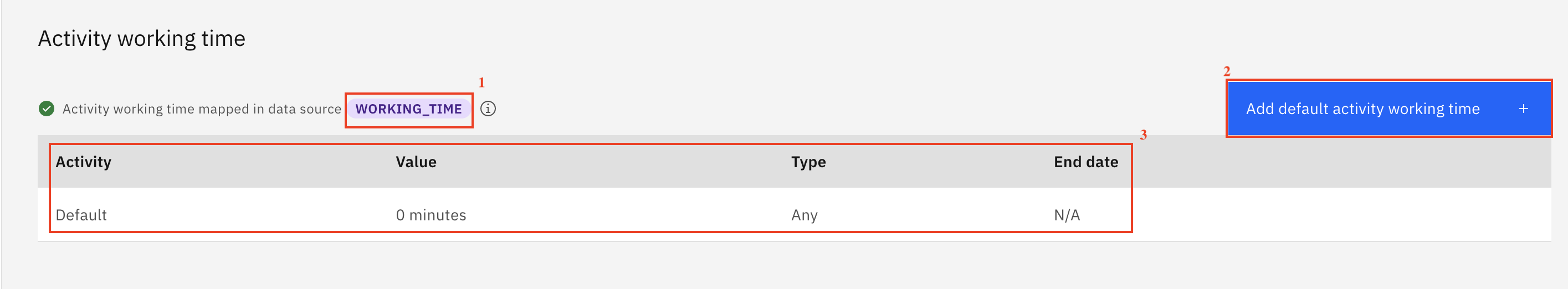

エレメントについて
以下の図は、 「アクティビティーの作業時間」 メニューの内容を示しています。 強調表示されたエレメントについて、以下の表で説明します。
アクティビティー作業時間メニュー
エレメント 説明
1 「作業時間 [ms]」 フィールドにマップされるデータ・ソース内の列を示します。 フィールドがどの値にもマップされていない場合は、ページに「 Activity working time not mapped in data source」というメッセージが表示されます。
3 アクティビティーのアクティビティー作業時間値を定義するには、 「デフォルトのアクティビティー作業時間の追加」 ボタンを使用します。
2 プロセス内のアクティビティーのアクティビティー作業時間を表示します。

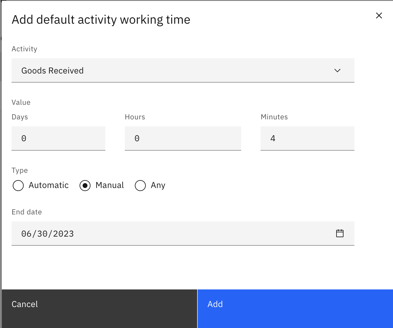

アクティビティーの作業時間値の追加
以下のステップを使用して、アクティビティーの作業時間の値を追加できます。
  1. 選択したプロセスについて、 「管理」>「アクティビティーの作業時間」に移動します。
  2. ページで、 「デフォルトのアクティビティー作業時間の追加 (Add default activity working time)」をクリックします。
  3. 「デフォルト・アクティビティー作業時間の追加」 ダイアログで、以下のタスクを実行します。
    a. 「アクティビティー」 フィールドで、値を追加するアクティビティーを選択します。
    b. 「値」 フィールドで、値を定義します。
    注: 「時間」 フィールドに定義できる最大値は 24です。 同様に、 「分」 フィールドに設定できる最大値は 59です。
    c. 「タイプ」 フィールドで、アクティビティー・タイプとして 「自動」「手動」、または 「任意」を選択します。
    d. 「終了日」 フィールドで、定義されたアクティビティーの作業時間値をシステムが考慮する必要がある終了日を選択します。
