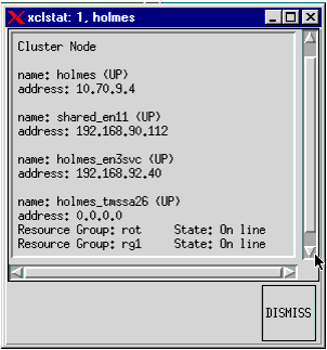

X Window 表示画面でのネットワーク・インターフェースおよびリソース・グループ情報の表示
ノードのネットワーク・インターフェースおよびリソース・グループについての情報を表示するには、clstat 表示の該当するノード・ボックス上でマウス・ボタン 1 をクリックします。 以下のようなポップアップ・ウィンドウが表示されます。 この例にあるタイトルから、cluster_1 のノード holmes を表示していることが分かります。
図2 clstatノード情報表示
clstat ノード情報の表示
clstat は、リソース・グループの状態 (オンラインまたはオフライン) のみを表示します。
ポップアップ・ウィンドウを閉じて clstat 表示ウィンドウに戻るには、「DISMISS (閉じる)」ボタンをクリックします。 この表示を閉じるために、ウィンドウのプルダウン・メニューで Close オプションを使用 しないで ください。clstat ユーティリティーは終了します。
