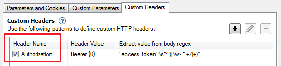

「カスタム・ヘッダー」タブ
「構成」ダイアログ・ボックスの「パラメーターおよび Cookie」ビューの「カスタム・ヘッダー」タブ。

新規定義を作成するには、「プラス」ボタン をクリックして既存の定義を変更し、表内のヘッダーを選択し、「編集」ボタン をクリックします
カスタム・ヘッダーの追加/編集」ダイアログ・ボックスが開きます。そのフィールドとオプションが、続く表で説明されています。

カスタム・ヘッダー定義を追加すると、カスタム・ヘッダー・リスト内に表示されます。定義の隣のチェック・ボックスが選択されていると、その定義がアクティブであることを示します。非アクティブの項目は、スキャンで保存されますが、使用されることはありません。
