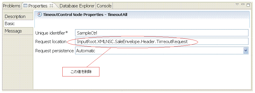

Compute ノードを「メッセージと LocalEnvironment を渡す」に設定するのを忘れないようにしてください。その後、TimeoutControl ノードの「要求ロケーション」がデフォルト値から変更されている場合は、これをブランクに変更する必要があります。
Timeout Control ノードの「要求ロケーション」
