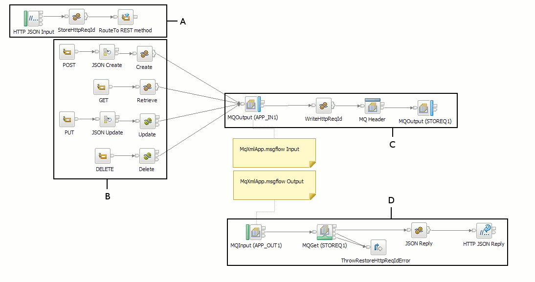

下の図は、JSONRESTSample 統合プロジェクト内における、このサンプルの Web サービス・プロバイダー HttpJsonRestProvider.msgflow の構造を示しています。
RESTful Web Service Using JSON サンプルのプロバイダー・メッセージ・フローの画面取り。
セクション A
HTTP JSON Input という HTTPInput ノードは、メッセージを listen し、「照会ストリングの構文解析」プロパティーが選択されています。 要求 URI に照会ストリング (JSONP で使用される) が含まれている場合、その照会ストリングはローカル環境に保管されます。 HTTPInput ノードでは、「宛先リストを設定」プロパティーも選択されています。 これは、HTTP メソッドを、RouteToLabel ノード、RouteTo REST メソッドのラベル宛先リストのルートに追加するものです。 ラベル宛先リストのルートは、後でメッセージ・フローの中で使用されます。
次のノードは Compute ノード StoreHttpReqId です。 この Compute ノードは、ターゲットを保存します。 ターゲットは、要求 URI の最後の部分から抽出されます。 例えば、http://localhost:7080/jsonrequest/target です。 この Compute ノードは、HTTP 要求 ID も保存します。 ターゲットと HTTP 要求 ID は Environment に保存され、後でフローにおいて使用されます。
セクション B
入力メッセージの HTTP メソッドに応じて、メッセージは JavaCompute ノードか Compute ノードのいずれかに渡されます。
これらのノードの機能は類似していますが、 JSON ツリーにアクセスする方法、および Java または ESQL を使用して別のデータ形式 (XML) にメッセージを変換する方法を示します。
PHP を含む別の言語を使用して JSON にアクセスする方法について詳しくは、IBM Integration Bus の資料の JSON メッセージの変更を参照してください。
セクション C
メッセージは次に、バックエンド WebSphere MQ アプリケーションによって処理されるキューに入れられます。 バックエンド WebSphere MQ アプリケーションには、MQOutput ノードの MQOutput (APP_IN1) が含まれ、メッセージを Compute ノードの WriteHttpReqId に送ります。 WriteHttpReqId Compute ノードは、メッセージ・フローで前に作成されたローカル環境変数を含むメッセージを作成します。 MQHeader ノードの MQ Header は、MQOutput ノードの MQOutput (STOREQ1) を使用することにより、この新しいメッセージをキュー STOREQ1 に入れます。
セクション D
MQInput ノードの MQInput (APP_OUT1) は、メッセージを WebSphere MQ アプリケーションから取り出します。 MQGet ノードの MQGet (STOREQ1) は、関連するメッセージをキュー STOREQ1 から取り出します。 エラーが発生した場合、Throw ノードの ThrowRestoreHttpReqIdError によりキャッチされます。このノードは、メッセージの内容に予期しないデータが含まれる場合に、メッセージ・フローを通してエラー・パスを強制するときに使用されます。 Compute ノード JSON Reply は、HTTP Reply ノードの HTTP JSON Reply によって使用されるローカル環境に要求 ID を保管します。 オリジナルの HTTP 要求に照会ストリングが含まれている場合、その照会ストリングは JSONP メッセージで埋め込み値として使用されます。
JSONP サービスの提供および消費について詳しくは、IBM Integration Bus の資料の JSON ドメインでの JSONP のサポートを参照してください。

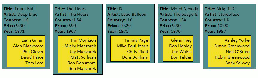

コンシューマー・メッセージ・フローは WebSphere MQ メッセージ・ドリブンです。 以下のメッセージを使用してサンプルを実行するためのテスト・クライアント・ファイルが用意されています。
Retrieve
次のメッセージが RETRIEVE_IN1 キューに送られると、すべての CD に関するデータが返されます。
 "Title" : "*"
次のメッセージが RETRIEVE_IN1 キューに送られると、"Friars Ball" というタイトルの CD に関する CD データが返されます。
 "Title" : "Friars Ball"
上記のメッセージの両方で、以下の形式のメッセージが返されます。
{"Title":"Friars Ball","Artist":"Deep Blue","Country":"UK","Price":"9.90","Year":"1971","Members":
["Liam Gillan","Alan Blackmore","Phil Glover","David Paice","Tom Lord"]}
削除
次の JSON メッセージが DELETE_IN1 キューに送られると、"Friars Ball" というタイトルの CD に関するデータが削除されます。
処理が正常に実行されると、以下のメッセージが返されます。
{"Status":"Success"}
作成と更新
次のメッセージが UPDATE_IN1 キューに送られると、"Friars Ball" というタイトルの CD に関するデータが変更されます。更新されたレコードのみが返されます。メッセージが CREATE_IN1 キューに送られた場合は、完全に新しい項目が作成されます。新しい項目を含め、すべてのデータが返されます。
 "Title" : "Friars Ball",
  "Artist" : "Deep Orange",
  "Country" : "United Kingdom",
  "Price" : 19.90,
  "Year"  : 2010,
  "Members":["Liam Gillan","Alan Blackmore","Phil Glover","David Paice","Tom Lord"]
