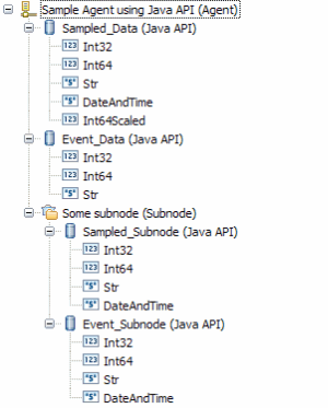

- 図 1 に示すエージェント・データ・ソース構造:
図 1. エージェント構造の例
- 何らかのサブノード 構成プロパティー:
K91_INSTANCE_KEY
クラス構造
