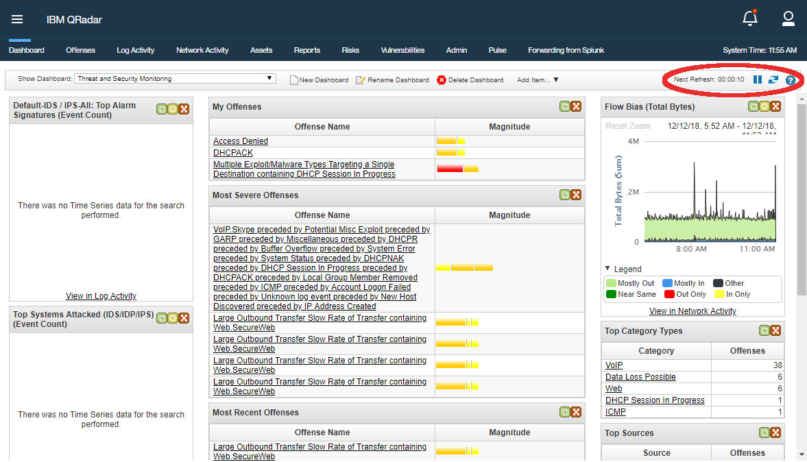

ダッシュボード・タブ
「ダッシュボード」タブは、60 秒ごとに自動的に最新表示されます。 タイマーは、タブが自動的に最新表示されるまでの残り時間を示します。 例については、図 7 を参照してください。
任意のダッシュボード項目のタイトル・バーをクリックすると、最新表示時間が自動的に一時停止されます。 タイマーが赤く明滅し、現在の表示が一時停止していることを示しています。
図1: QRadar コンソールのタイマー
「ダッシュボード」タブのタイマーの例。
